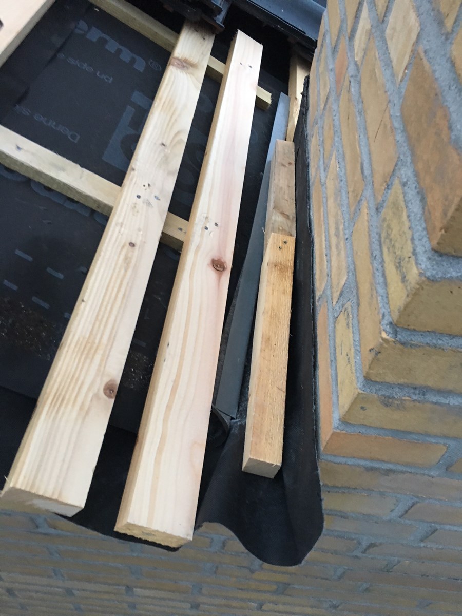

Hej Alle,
Jeg er i gang med at lavet inddækning omkring min skorsten. Jeg vil gerne høre hvis nogen har erfaring med at lavet inddækning på bagsiden af et skorsten på et gavl. Nogen laver et svineryg på bagsiden men jeg synes at måske det er ikke en god ide pga vand fra en side af  svineryg vil løb ned af murværk ude mode gavl.
Hvordan plejer men at laver inddækning omkring et skorsten på bagsiden? Se den vedhæftet billeder.
På forhånd tak! :)
Lidt svært at forstå uden foto. Sidder din skorsten plan med gavlen, eller et stykke inde på rygningen??
Så med billeder!
uldal skrev den 11-12-2018 08:25:25
Hej Uldal Det er plan til gavlen!
Hvis der kun er kort vej op til rygning er det meget begrænset hvor meget vand der kommer.
Ellers er der jo muligheden for at lave en ensidig hældning på inddækning. Det gør du ved at lade inddækning løbe op på et stykke krydsfinerplade. Den kan være ca. 20 cm bred (vandret) ovenfor gavlen og helt spids ved den anden ende ( imod taget. Så vil den have fald imod 1 side.
