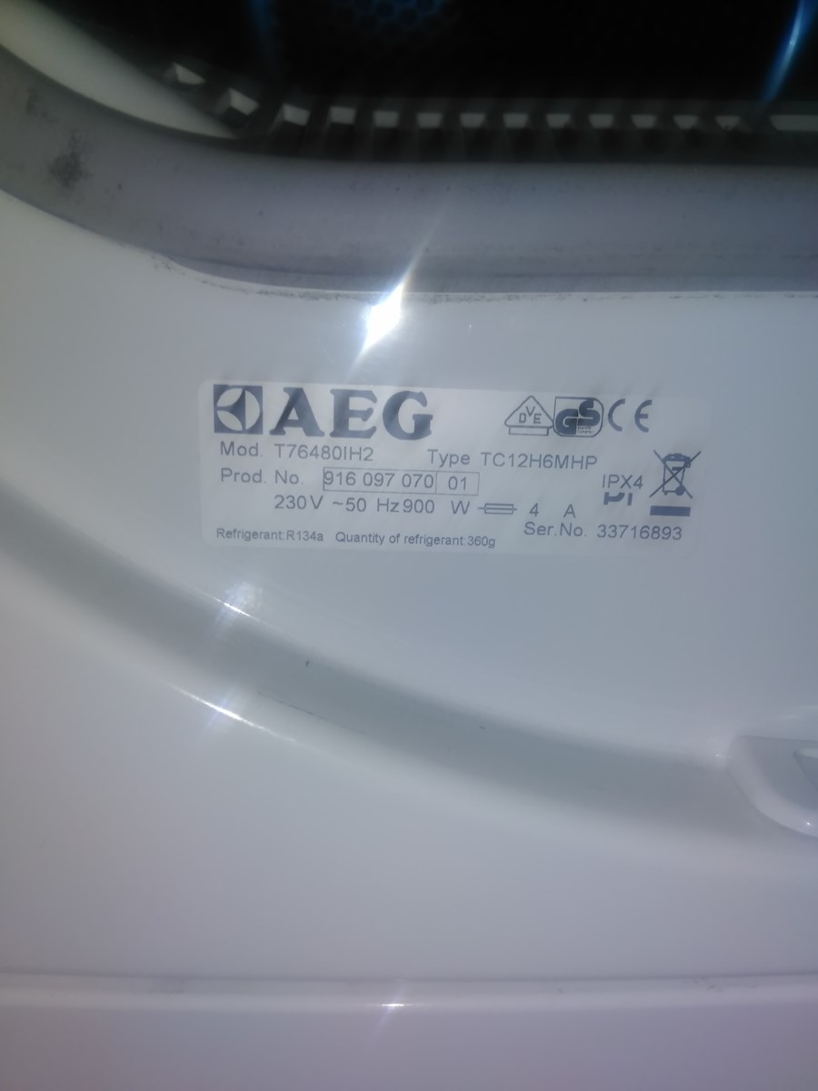

Hej jeg har et problem med min kondens tørretumbler Når jeg starter den går den cirka ud efter 2 minutter Maskinen kører og drejer rundt og blæseren kører i den men lige pludselig så går den ud hvad kan problemet være Og der kommer ikke nogen fejlkode i distræt Når jeg skal starte maskinen igen er det forfraAEG protex plus
