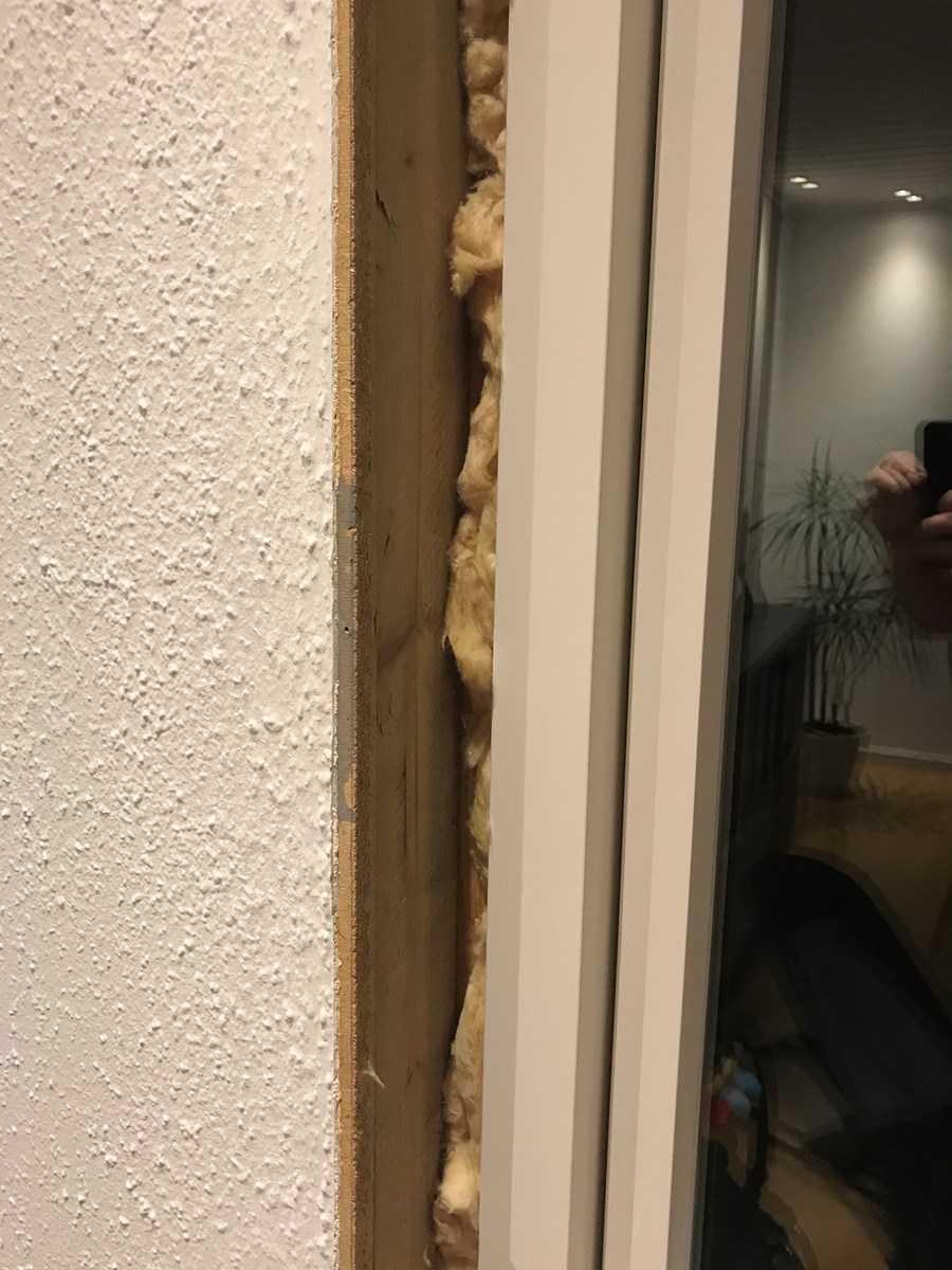

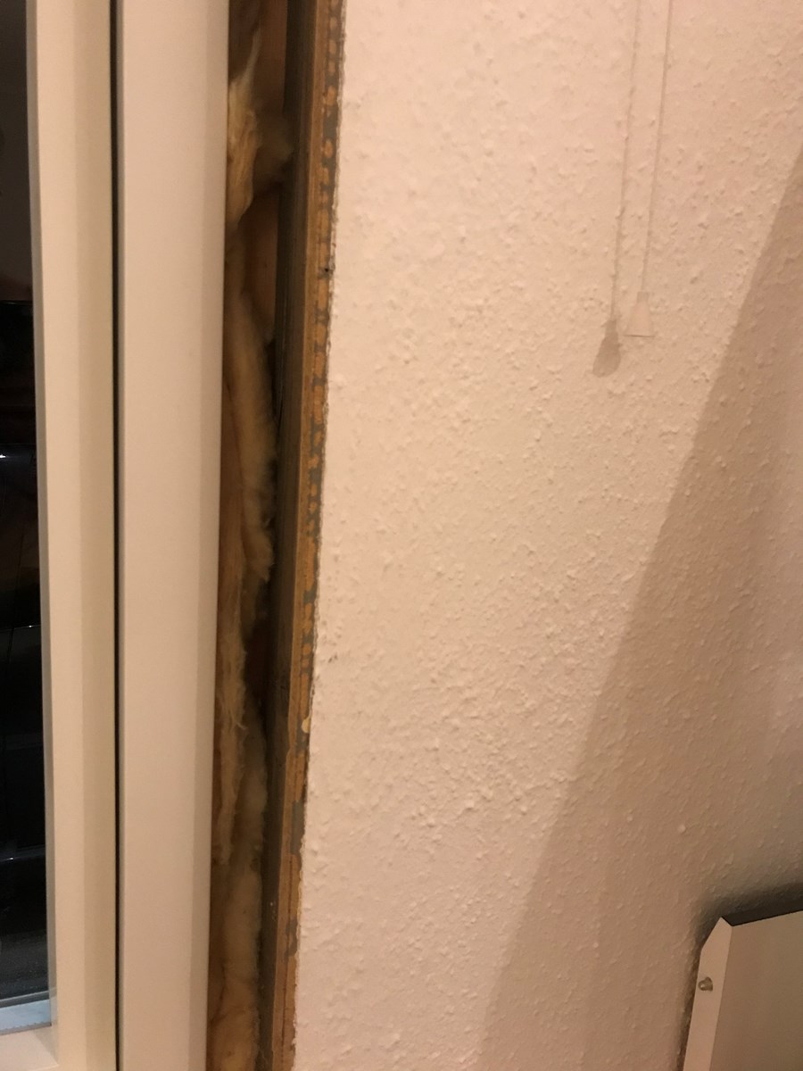

Jeg er lige blevet færdig med at skifte alle vinduer i hele huset, nu skal jeg i gang med at lave det sidste finish rundt om vinduer, vil helst gerne sætte et styk træ ind så jeg kan holde en fuge på 12mm
Men skal man spartel det så det kommer i vinkel og kan man fint ligge filt på bagefter ?
Hvad har i af ideer det til ?
Har du ikke muligheden for at bruge en liste, som går ind i den udfræsning, der er i vinduet og afslutte den med den udvendige side af plade, der er vist på billedet.
Der er ingen udfræsning tror det er skykke du kan se  den er helt glat
Har du dampspær? Og er den tætnet mod vinduerne?
Syntes dine karme ser tynde ud? Tag lige et billede længere væk fra
Mvh. Christian M
Hej, der ligger en sort dampspære bag træet som du kan se,
Karmen er 5cm og afstanden mellem karm og træet er 2,5cm men svinger lidt i huset da vinduet passer udevendig,
Skulle bare gerne have lavet en pæn afslutning uden gerigter
