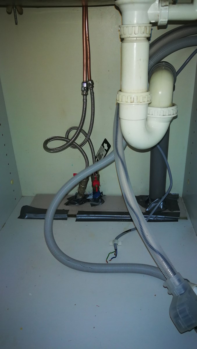

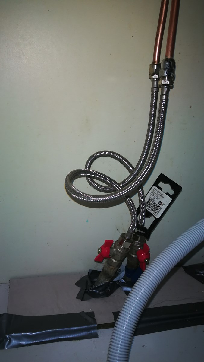

Læg et par billeder ind, så ser vi på det.
Elektronikteknikeren
Lige nu har jeg bare smidt strøm og det hele ind i skabet under vasken, da jeg har sat opvaskeren ind på plads.
Men jeg tænker at skal bruge en taphane og en "muffe" på afløbet.. Er det korrekt eller skal jeg lade VVS manden klare det?
På forhånd tak.
Mvh Jonas
Det glatte lodrette stykke lige under vasken kan skrues af og udskiftes med et der har en struds på siden til afkøbsslangen. Husk også at få et spændebånd med hjem fra byggemarkedet.
I bunden af skabet har du mulighed for at lukke for vandtilførslen, du skal så have fat i et 1/2" tee og en 1/2" nippel samt en 1/2" til 3/4" nippel, så kører det.
Husk pakgarn og salve.

Er det messing stykket der skal skrues af, som går helt op til vandhanen? 🤔 Jeg tænker det er det varme vand jeg kobler det på, men er lidt usikker på hvordan jeg så skal forbinde fra studsen og op til vasken? (Er langt fra handyman, endnu, men man må jeg starte et sted )
Mvh Jonas
Du skruer slangen af lige over ventilen i bunden som du lukker. Herpå skruer du t stykket på, med de to nippelstykker i til hhv slangen op ad til vandhanen, og vandtilførslen til opvaskemaskine på siden. Du kan se YouTube videoer om hvordan man pakker et gevind korrekt.
Hvis den skal tilsluttes varmt vand, skal du tjekke med maskinens manual at den må tage 60grader varmt vand ind. Ikke alle kan tåle dette.
