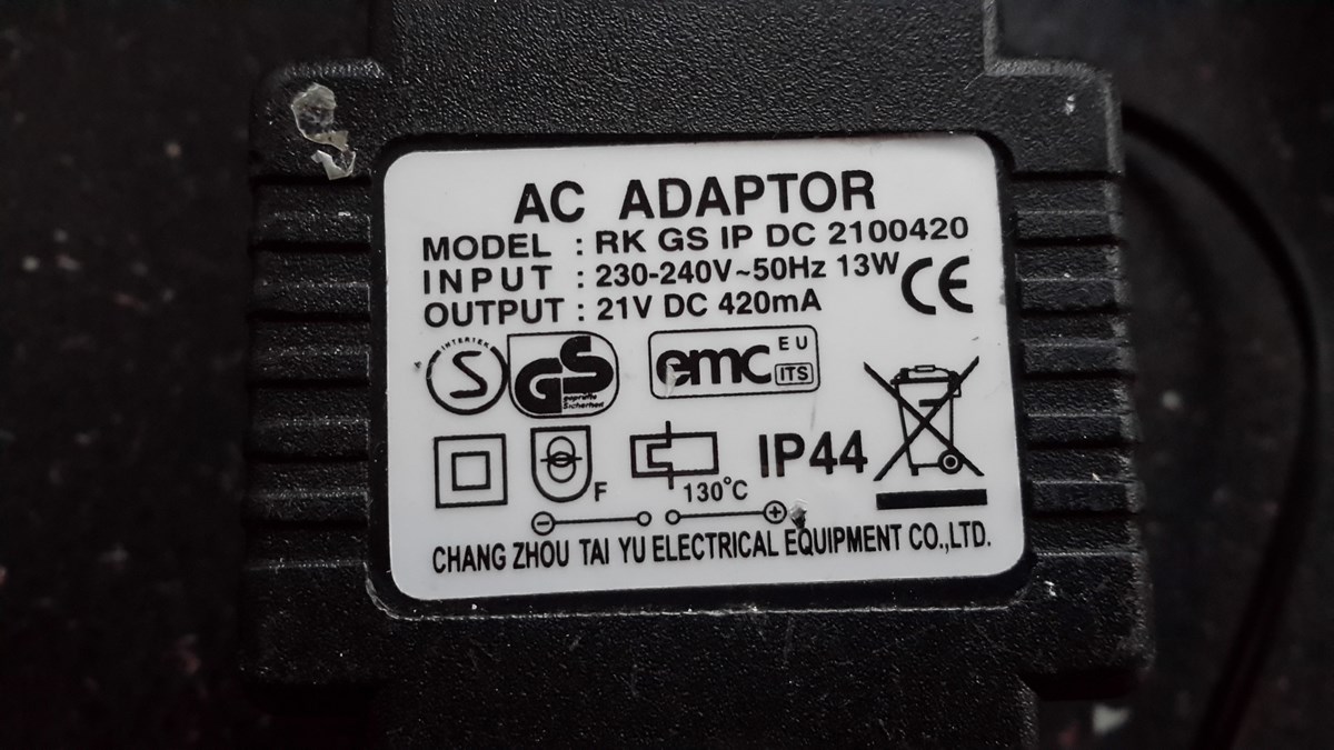

Er der en beskrivelse af juletræerne. Er det med pærer eller lysdioder? Et billede af adapteren ville være fint.
Det er lysdioder.

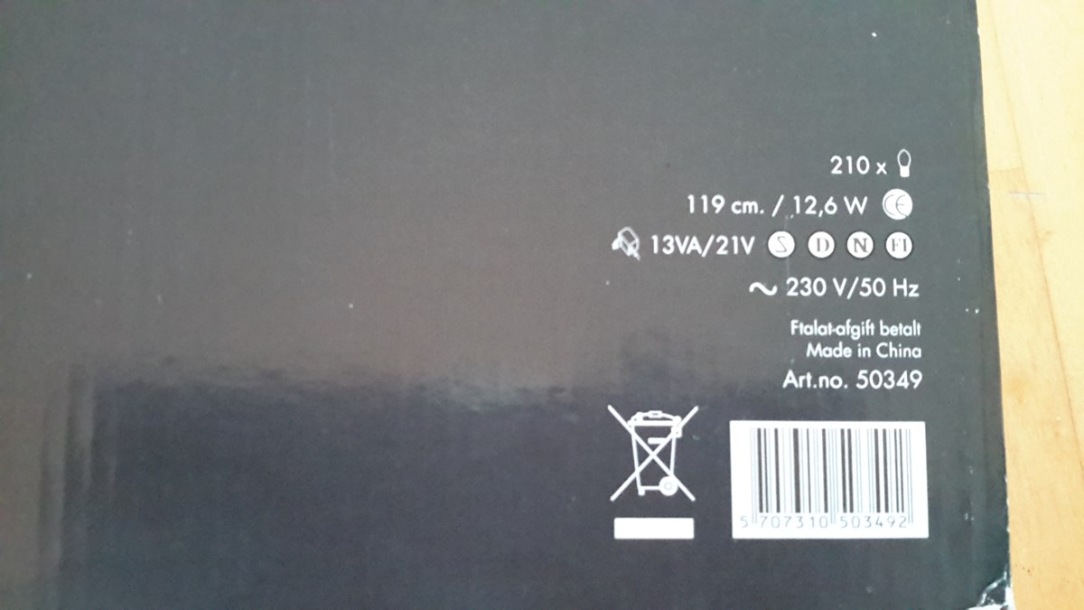

Det svarer knap nok til hinanden. Lysdioder er på 12,6 w og trafo er på 21v x 0,420A = 8,5 W
Så den er tilsyneladende spændt for med den ene lyskæde.

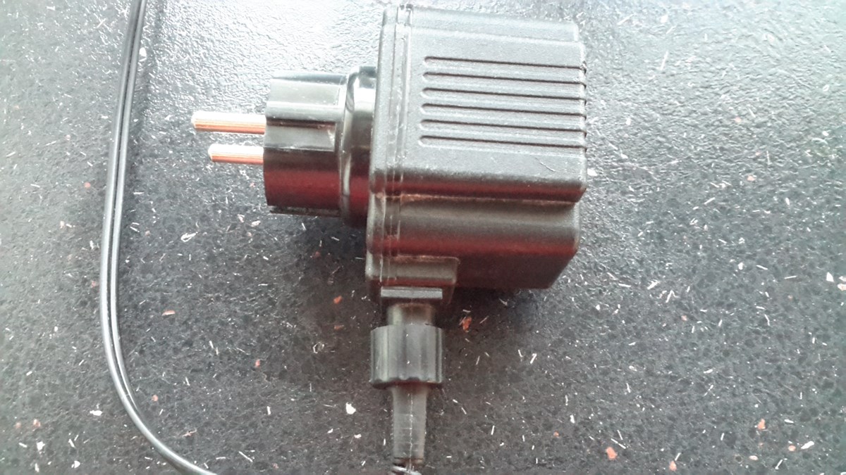

Selve stikket som ledningen sidder i er knækket, og kan ikke samles igen.
