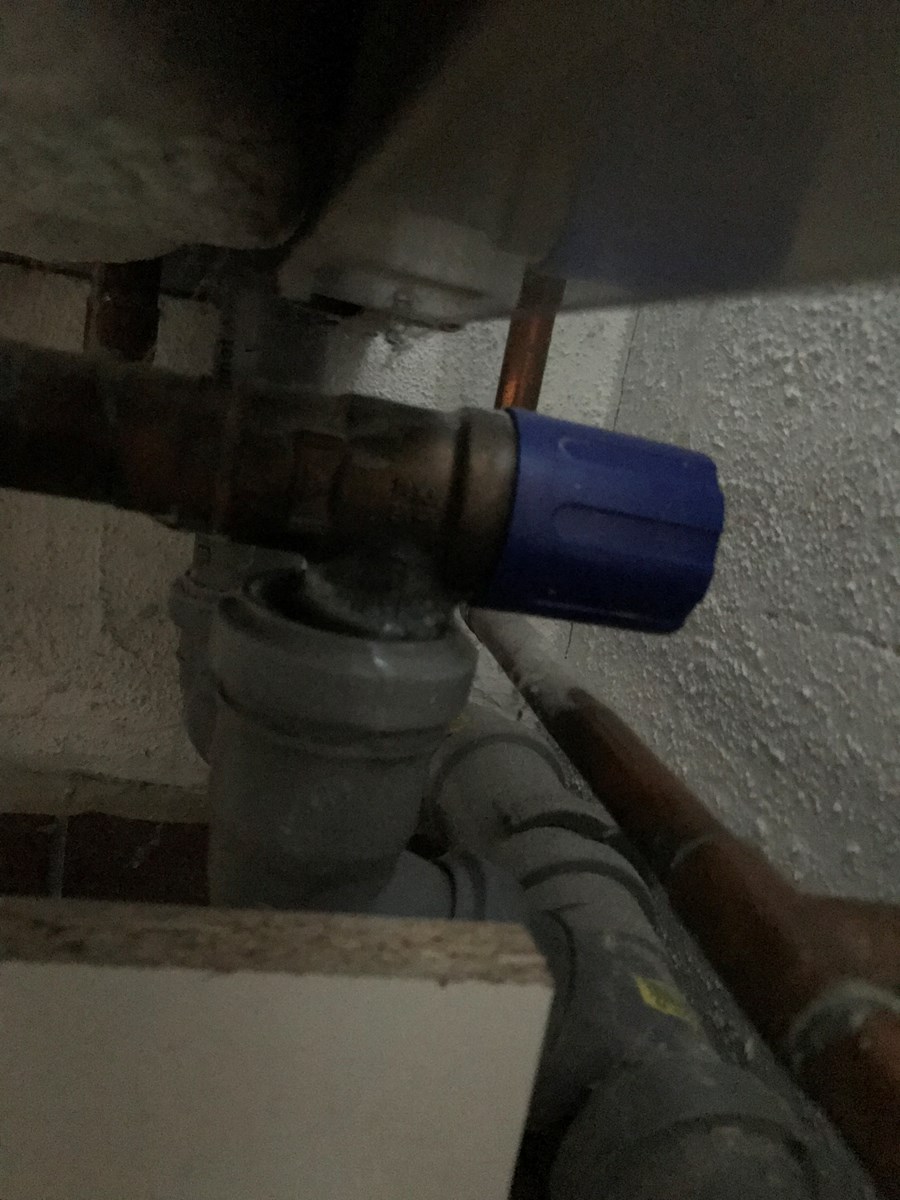

Har du prøvet at tage den blå hætte af og aktivere det håndtag, der sidder inden under? Prøv at kikke på det manometer, der måler trykket på anlægget, det må ikke vise over 2,5 bar. Gør det det er der noget galt med anlægget. Tag et billede, der viser trykket i anlægget.
