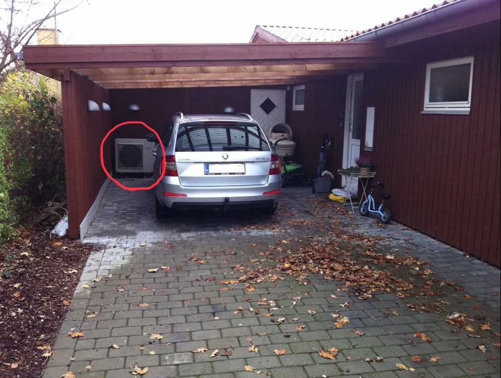

Vi har haft vores udedel til vores luft/vand-anlæg stående i vores daværende carport, som var lukket på tre af siderne. Udedelen stod inde i bunden, til venstre for bilens forende. Det fungerede perfekt og gav ikke nogen forringelse af effekten. Det havde endda den fordel, at vi ikke skulle bekymre os om sne, blade, osv.
Ham vi solgte vores hus til var dog bekymret for, om den kolde luft, som udedelen spytter ud, ville have negativ påvirkning på hans bil, når den holdt parkeret i carporten!!!
Jeg fandt lige et gammel billede, hvor du kan se hvordan udedelen var placeret.
