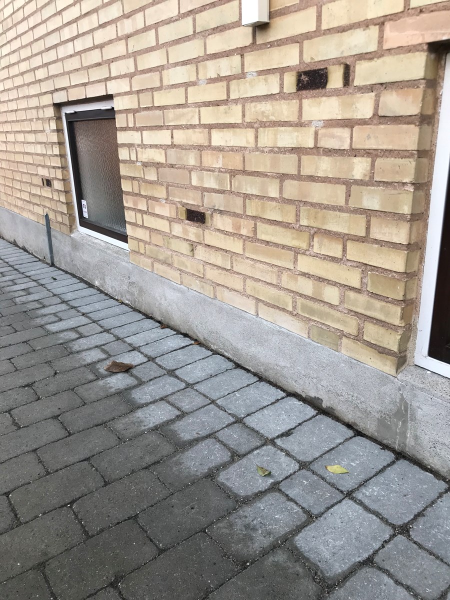

Mit hus er fra 1956 og soklen er lidt træt - ikke revner men trænger blot til en opfrisker. Hvad bør jeg gøre - vandskure eller er det ok blot at smøre med noget grå Cemplexo maling? Eller måske noget helt tredje?

Hvis det skal være helt i orden, vil jeg anbefale at du hugger alt gammel puds af, og pudser den op på ny, så har du en "ny sokkel" der holder sig fin i rigtig mange år.
Men først et arbejde der kan udføres til foråret..
Et par billeder af tingenes tilstand, ville gøre det nemmere at råde bedst muligt.

Den ser da ganske fin ud, det var ikke noget jeg ville gøre noget ved, en sokkel vil ofte have små ubetydelige revner i pudset, som ikke har betydning, og nu har det jo holdt siden 1956, så jeg ser ingen grund til bekymring.
En gang algemiddel som får lov at virke en ugen tid, og så en gang "nænsom" højtryksrensning, ville pynte den godt op, men vent til foråret.
Tusind tak for input - det gør jeg
