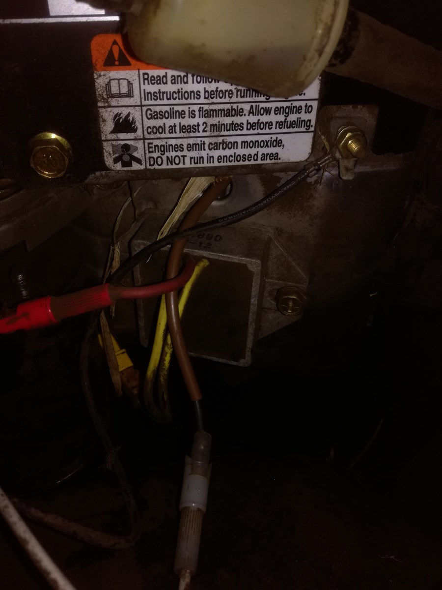

Jeg har lige været ude og måle på regulatoren. Jeg satte den på den røde ledning og der hvor den sorte ledning går på motoren. Den målte imellem 1.2 og 1.5(den kørte lidt op og ned hele tiden)
Er konklusionen så ikke at jeg skal have en ny regulator? Jeg kan vel ikke have målt det forkert?

Jeg vil mene det enten er regulatoren, eller selve spolen, med de gule ledninger.
Jeg synes du skal prøve at måle på de gule ledninger, og husk nu at indstille instrumentet rigtigt

Nej det er de to gule du skal måle på, de kommer oppe fra spolen under svinghjulet.

Jeg målte de to gule i morges og der stod måleren på 20-21. Er det rigtigt nok?

Det lyder helt rigtig med 20-21 volt på de gule ledninger fra spolen, så alt tyder på du har en defekt laderegulator.
