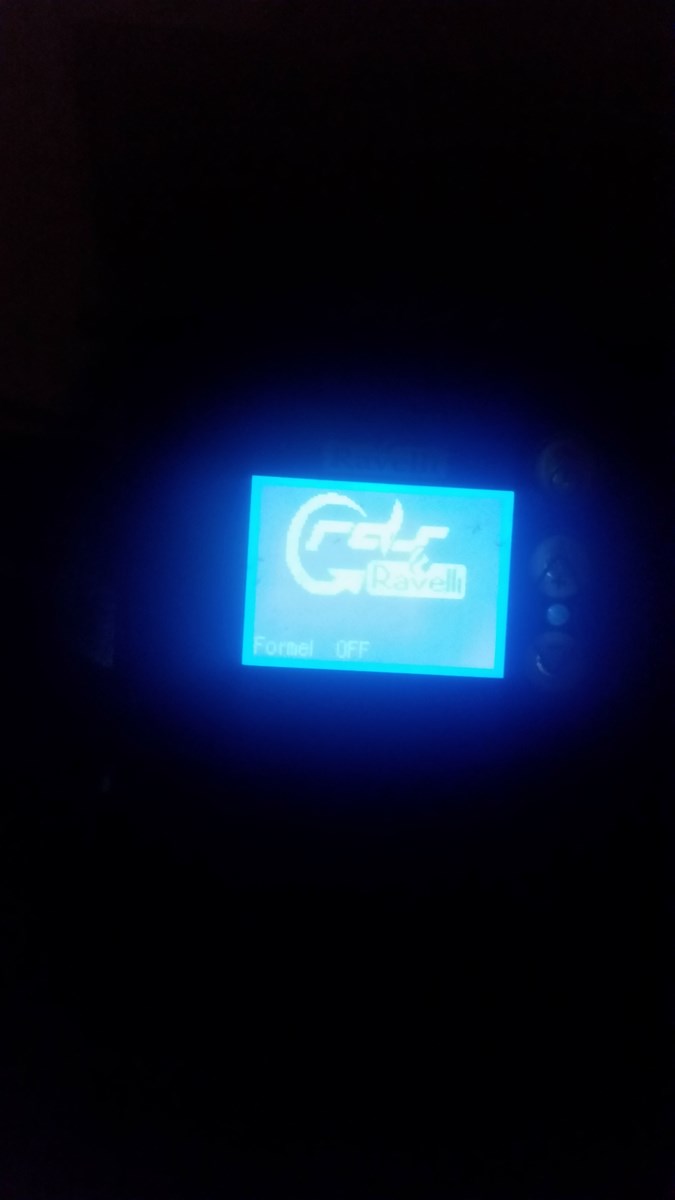

Ravioli mavi pilleovn
Håber i kan hjælpe, min pilleovn har været slukket under en rengøring, og nu står der bare "formel off" i displayet og ovnen biper ud i en køre.
Har prøvet at slår sikrigen ind men den var ikke gået. Hvad kan det være ?
MvhDennis
Hvilken sikring har du genindkoblet? For jeg mener der typisk sidder to forskellige sikringer i pilleovne.
Det er den der sidder bagpå hvor man skruer hætten af.
Hvor sidder den anden?
Bag ved displayet på printet sidder der typisk en 2 eller 4 amp glassikring - den kan være defekt.
Har haft displayet ude. Og der sad ikke nogen sikring på printet. Desværre
Læser lige at ved nogle pilleovne, kan der sidde en sikring på ledningen, fra røgsuger til printplade. Tjek forresten løs stik.
Ps. Fejl på styreprogrammet eller fejl på displayet kan selvfølgelig heller ikke udelukkes.
Okay. Det for jeg set efter når jeg kommer hjem.
Jeg siger tak for hjælpen ind til videre.
Vender tilbage med info om det var det.
