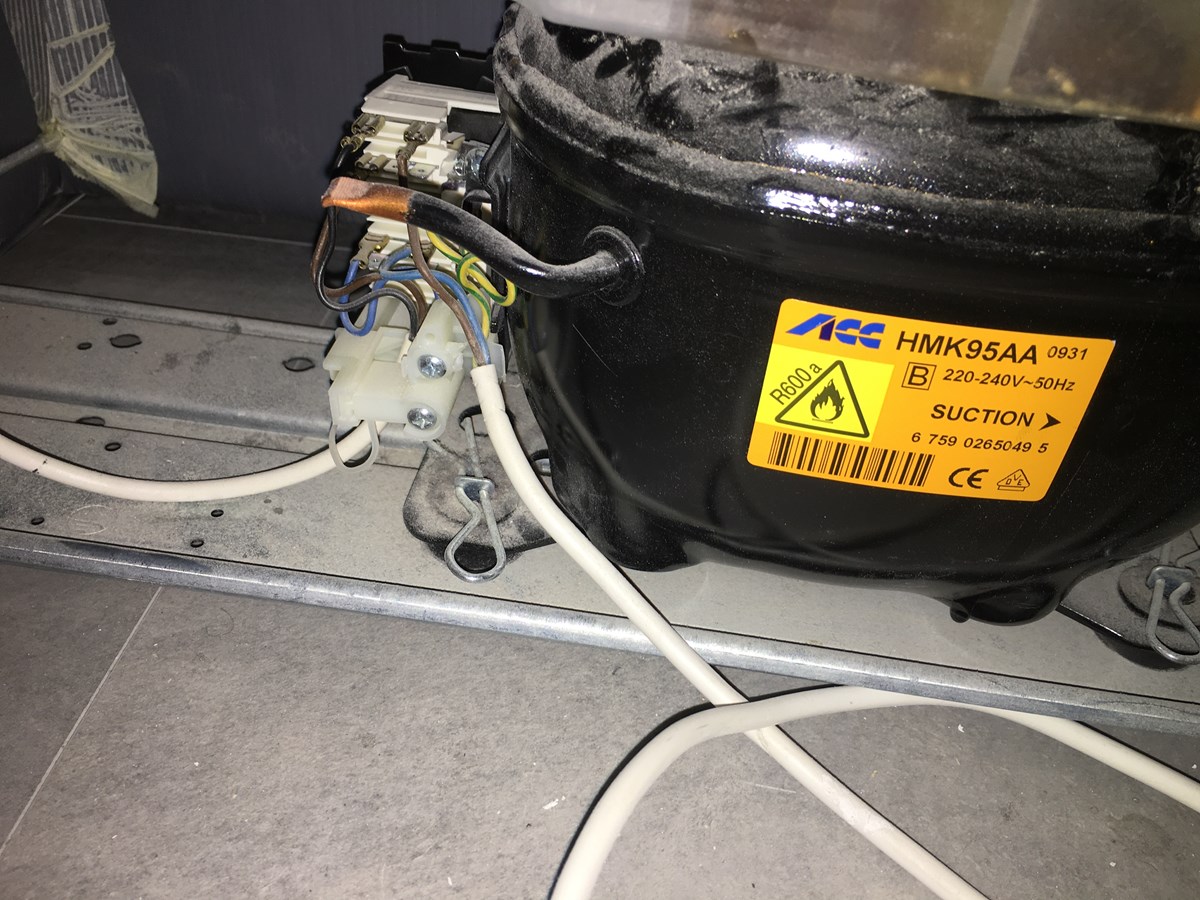

Efter vi har flyttet rundt på vores fritstående køle-fryseskab, var der et par kabelsko, der smuttede ud. Nu fungerer det ikke korrekt, da alt fryser til is i køledelen.
Derfor tror jeg ikke, at de er sat retur korrekt. Er der nogle, der kan hjælpe med dette?
Køle-fryseskabe model: Whirlpool / WBE3712 WF

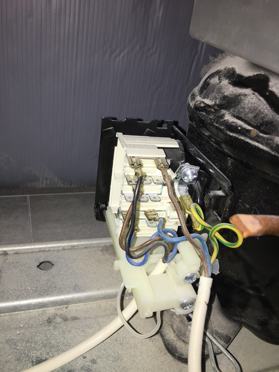

Den lidt svær, men et par forsøg kunne nok afklare det.

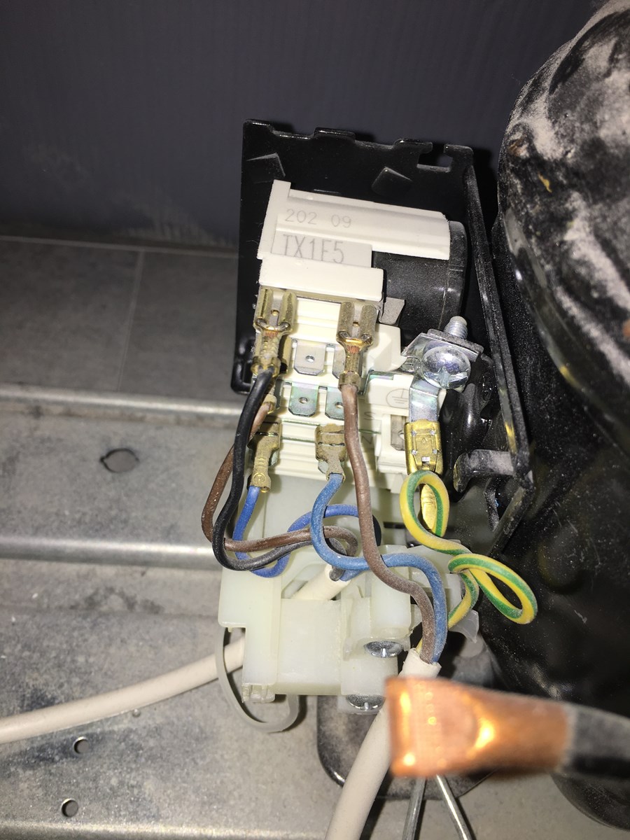

Jeg er sikker på at den 3 leder uden jord kommer oppe fra termostat. Og den 3 leder med jord kommer med strøm. Kabelsko til termostat har nok ikke været hevet ud, så det er kun den med strøm man skal tænke på. Har jeg ret ?
Du siger den kører hele tiden, det kunne tyde på Nul ( blå ) er sat korrekt men fase ( brun ) er sat direkte på kompressor uden om termostat. Og skal jeg gætte lidt så kommer den sorte fra termostat.
Så skal den brune med strøm flyttes en tak nedad, så den sidder i samme række som den brune til termostat.
Så må du oplyse om lampen i skabet virker som den skal, og naturligvis om den slår fra på termostat. Du kan jo skrue denne ned på 0 for at prøve.
