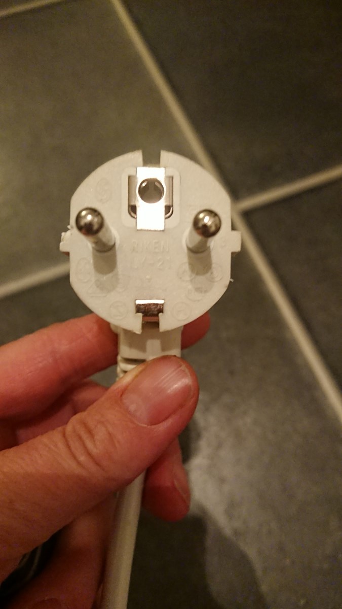

Kan jeg klippe dette stik af og sætte et andet på uden problemer?
Det er et stik til en fryser, hvor stikket ikke kan gå igennem lillebitte hul ind til strøm i skab 😉

Ja, men det vil ikke være lovligt, hvis stikket skal afmonteres for at flytte fryseren. En bedre løsning er at lave hullet større eller at få opsat en stikkontakt uden for skabet.

Altså udfordringen for dig er det lille hul i skabet.
Enten skal du lave hullet større i skabet (det ville jeg gøre) eller også skal du klippe ledningen og sætte en ny stikprop på. Du køber bare en almindelig stikprop og monterer. Uden jord eller med jord, alt efter hvad du har i din stikkontakt.

Til jedirect det du har fået af vide totalt vrøvl og vås der kun kna komme fra en uden nogen som helst viden omkring el og dansk lovgivning som kommer før en enhver form for garanti på et produkt.
i stærkstrømsbekendtgørelsen står det i afsnit 6c kapitel 817.471.2: ”Beskyttelsesjorden fra stikkontakter med jord skal overføres til klasse I apparater. Der skal anvendes stikpropper med samme jordkontaktsystem som stikkontakten, eller der skal anvendes en egnet systemadapter. med andre passer den medfølgende stikprop ikke så SKALman udskifte denne så svaret er ganske klart det kan ikke gå ud over garantien.
Så JA JA JA man må altid udskifte en stikprop der passer til ens eget udtag uden at det går ud over garantien.

Nå men hvilket stik er dette så og hvad skal det så? 😁
 Det er et schuko stik hvor der ikke er jordforbindelse

Der skal nu nok være jord i Schuko stikket, men for at få jorden koblet rigtigt kræves enten en adapter, et dansk jordstik eller en Schuko stikkontakt.
Men som jenshøj skriver i første indlæg, så skal ledningen til fryseren kunne fjernes fra stikkontakt (og fryseren flyttes) uden at afmontere stik.

Jeg har ikke skrevet noget om at stikket ikke må klippes af, men at ledningen ikke må gå gennem et hul hvor der ikke også er plads til stikproppen.

Hullet skal gøres større, så stikproppen kan komme med igennem. At fryseren ikke kan fjernes efterfølgende, uden at ny stikprop fjernes er noget klamp.
Jeg er faktisk i tvivl om, om et sådan skab betragtes som en bygningsdel. I så fald, er det heller ikke lovligt...
