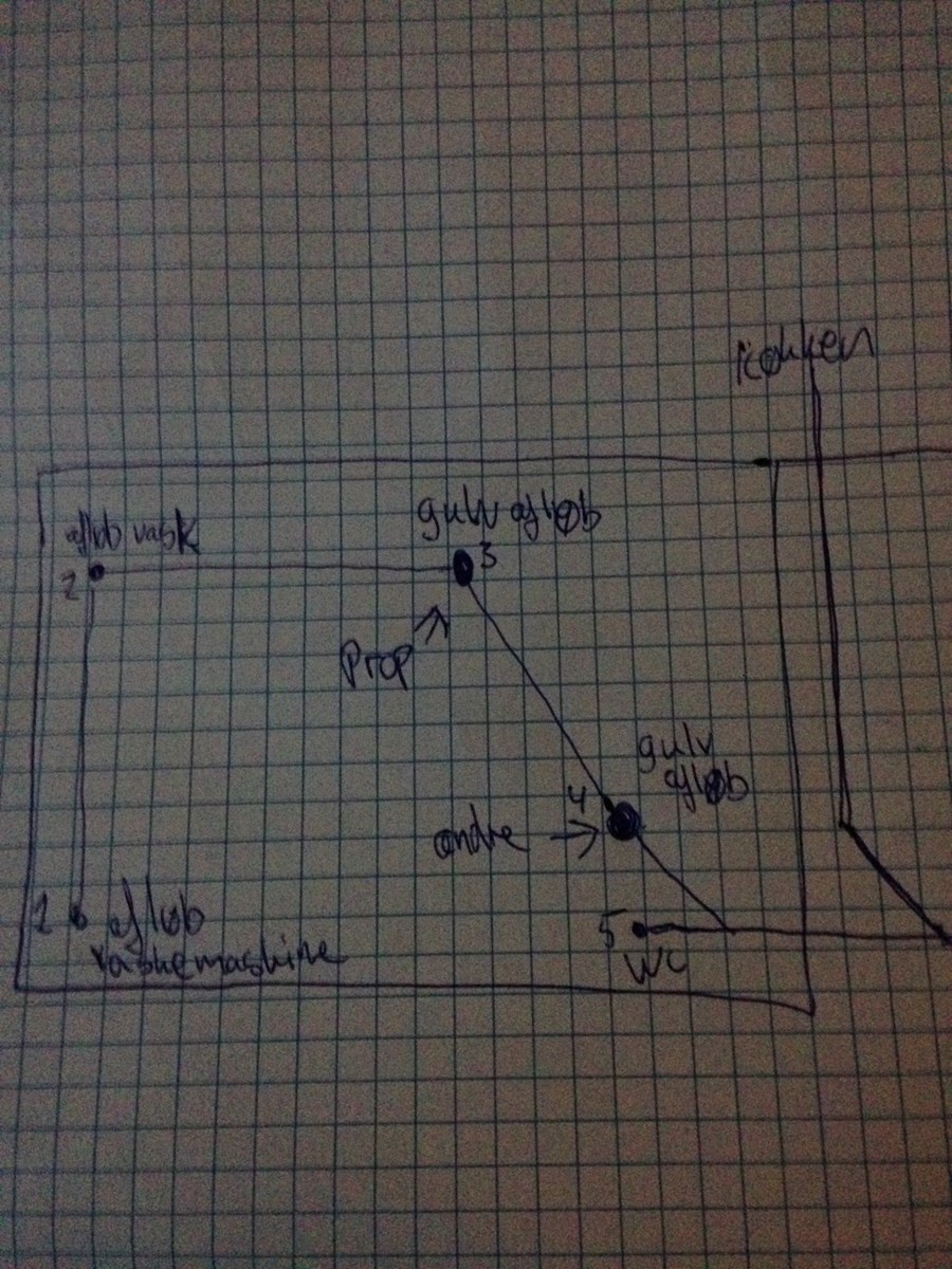

Må man selv sætte en prop i et afløb?
Jeg har prøvet at tegne en skitse af kloakken. Afløb der skal prop i er med vandlås. Det er nummer 3 på tegning.
Derudover ville jeg gerne ændre det andet gulvafløbet til et "ikke gulvafløb ved at sætte rør i og en vandlås på røret, kan man det? Må man det?

Så blir der fest i rottefamilierne! Du skal ud i samlebrønden og afbryde er.
Vil jo ikke lukke den del ned men bare ikk have rist i gulvet, der skal stadig være gennemgang. Hvis jeg lukker i brønd vil ingen af de andre afløb vel være aktive?
Det var derfor jeg ville fjerne afløs sjæl ved rist og sætte vandlås på rør ved de andre afløb, man kan ikke gøre det sådan?
Afløbs skål..
Normalt er forløbet ikke helt som du tegner. Fra 1 vil der gå rør hen til 3 ligesom fra 2 til 3.
Du vil kunne se det ved at de kommer ud fra 2 forskellige sider når du lukker op.
Afløbs skålen som sidder nede under gulvet har mulighed for mindre indløb fra 4 sider måske 40 mm men udløbet fra den er sandsynligvis 110 mm der går nedenud. Hvis du fjerner den øverste del og eventuel lægger fliser hen over, så har du ikke en tæt samling og det bliver på flere måder skidt.
Skal gulvet brydes op, så har du alle muligheder for at lave det om ved at man kobler om på rørene nede i jorden.
