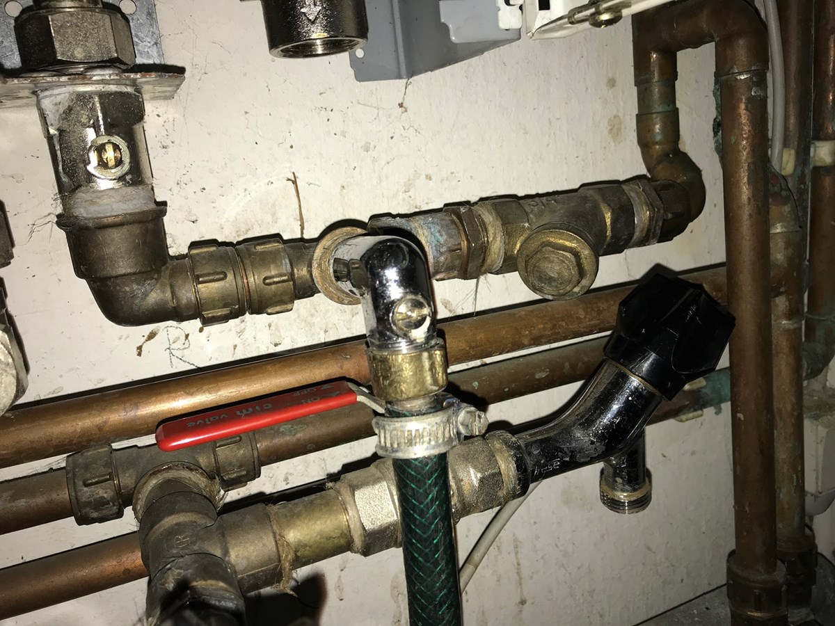

Hej med jer.
Vi er nybagte husejere af et ældre hus med et ældre gasfyr (Vaillant VU DK 182 E).
Det virker som om systemet ikke er gennemvarmt, så jeg tog et kig. I første omgang stod varme-niveauet på ca. 4 ud af 10, så jeg går ud fra at det svarer til sommerdrift. Det har jeg sat på 7 efter manualen.
Umiddelbart steg temperatur men faldt igen. Det ses, at vandtrykket er for lavt. Det ligger på 0,5 bar og manualet siger 1,5 bar.
Se vedhæftede billeder.
JEG KAN IKKE FINDE UD AF AT HÆLDE VAND PÅ SYSTEMET :-(
Er der nogen der kan hjælpe en "gasfyrs-rookie" ?
10 svar
Hvad med den grønne slange? Har du prøvet at åbne ventilen i vinkelstykket hvor slangen er skruet på? Det kunne godt ligne en aftapnings- / påfyldningsventil. Derefter åbnes langsomt for vandhanen.
Det sker der umiddelbart ikke noget ved. Jeg har prøvet at åbne og derefter skrue på vandhåndtaget.
I manualen står der at der skal åbnes for servicehanerne og derefter bundhane.
Jeg er bare forvirret over hvad der er hvad, selvom der tegning (se billede)
Jeg ville prøve at skrue den grønne slange af oppe ved det blanke vinkelstykke, og lade vandet løbe ud i kloakken, for at sikre at der kommer vand der. Så ville jeg forsigtig prøve at dreje op for ventilen der sidder midt i vinkelstykket. Så skulle der gerne komme  vand ud og manometer vil falde yderligere lidt.
Så skulle det være muligt at få vand på den vej, hvis du husker at åbne begge steder.

Ventilen i refererer til er umiddelbart forbundet med vandhanen til højre og ikke ind mod anlægget..... så jeg er lidt i vildrede for hvad der skal åbnes op for.
Tak for rådet PinkHenrik. Det giver god mening!
Jamen går den grønne slange ikke fra vandhane og op til en vinkel ventil.
Nu kan man jo ikke se hele den grønne slange på billedet men jeg går ud fra at det er den samme slange. .
Så lykkedes det!
Jeg tændte for vandhanen som slangen sad ved, og skruede derefter på skruen (midt i billedet) så dens kærv flugtede med røret. Derefter steg trykket og jeg slukkede ved 1.5 bar.
Er usikker på at om skruen var den ventil du referede til, ev elmand? Jeg troede det var det røde håndtag, men det var ventil til vandhanen til højre.
Nej jeg skrev ventil på vinkel stykke, Søren O var endda lidt mere præcis omkring den grønne slange.
Men det var rigtig godt at du fik det til at fungere.
Tog det mere end 20-30 sekunder at fylde op Eller 4-5 sekunder ? ?
Ja, jeg beklager min manglende forståelse ;-)
Sørens forslag var korrekt. Det tog nok et sted mellem 15-20 sekunder at gå fra 0.5 til 1.5 bar
Det er sidste er så rigtig godt. Havde det kun taget gnske få sekunder kunne det være tegn på en defekt trykekspansion. Men når det alliogevel tager noget tid, så er det nok almindelig vandmangel som kan opstå over lang tid.
