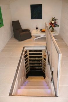

Det er vel sådan noget her du skal lave bare med glas? Svejs en ramme samme i noget vinkeljern og sæt nogle kraftige gasdæmpere på og så er du kørende :-)

Det er sq stærkt det der. Er det hjemmegjort ? Flot og præcis. Hvad er dimensionerne ?
Billedet er bare noget jeg har fundet på nettet men viser meget godt at det ikke behøver være så avanceret.
