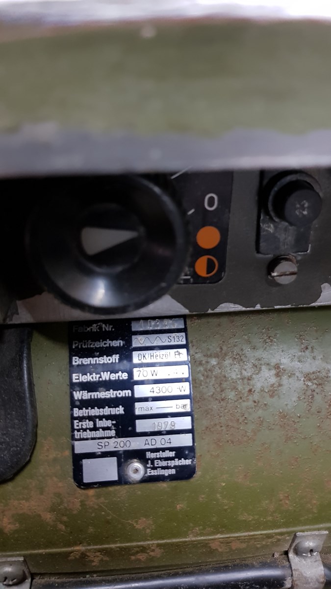

24v Eberspacher kan det laves om til 12v
jeg har et 24v disel fyr kan det laves om til et 12v.
Hvis man køber en omformer hvor stor skal den så være. Fyret er 4300 w
 nr.SP 200 AD 04

Det har ikke nogen betydning hvor meget varme den kan afgive. Det er det elektriske forbrug der er vigtig. Jeg kan ikke tyde billedet med typeskilt. Står der noget om elektrisk forbrug ? ?

Det kunne jo se ud som om den bruger 70 W
Ja hvis det er korrekt så er de 240 W som jeg har link til jo rigelig.

Den omformer jens foreslår er en 10 A og neubert siger der skal bruges 20 i opstart. På skiltet står der at det er 70 Wat forbrug.

der står en type på skiltet f.eks. D4L  samt et "ausfyrung" nr.
kan du ikke tage et billede hvor man kan set det ? så skal jeg prøve at hjælpe dig !

Har studeret typeskiltet i forstørret udgave og set at dit fyr er fabrikeret i 1979 !!!!
Brændkammeret i sådan et fyr skal udskiftes efter 10 års brug, så jeg ville nok overveje om det kan betale sig at investere i noget, for at kunne bruge det og reservedele er udgået for mange år siden, så mit råd til dig er  Skrot det INDEN det forårsager ildebrand/ulykker !!!
har serviceret Eberspächer fyr i mere end 40 år så jeg kender dem særdeles godt og også reglerne om den type fyr
