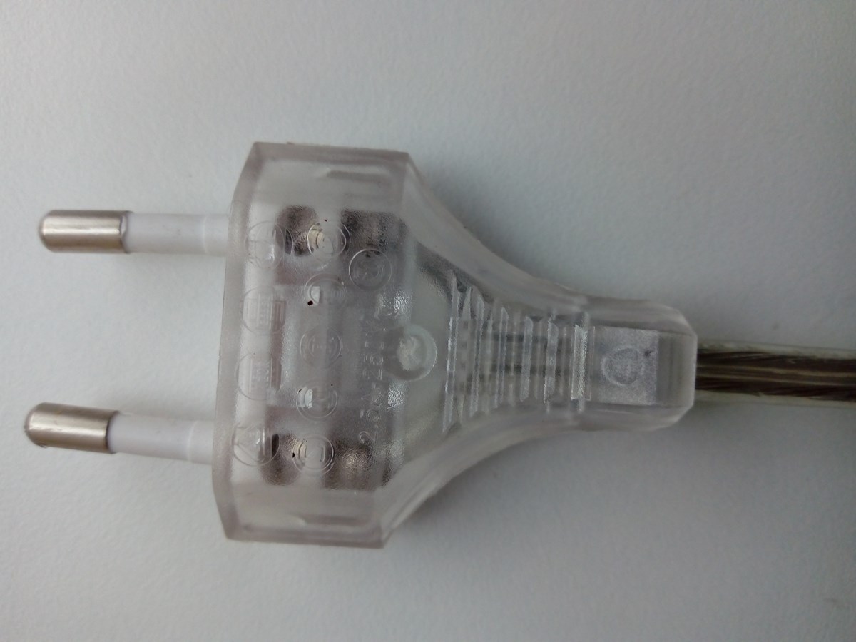

Jeg har købt en væglampe til LEDpære (GU10). Den er født med stik i enden, og en afbryder på lampepladen/lampefoden. Kan jeg klippe stikket af, og montere ledningen i et lampeudtag på væggen istedet?

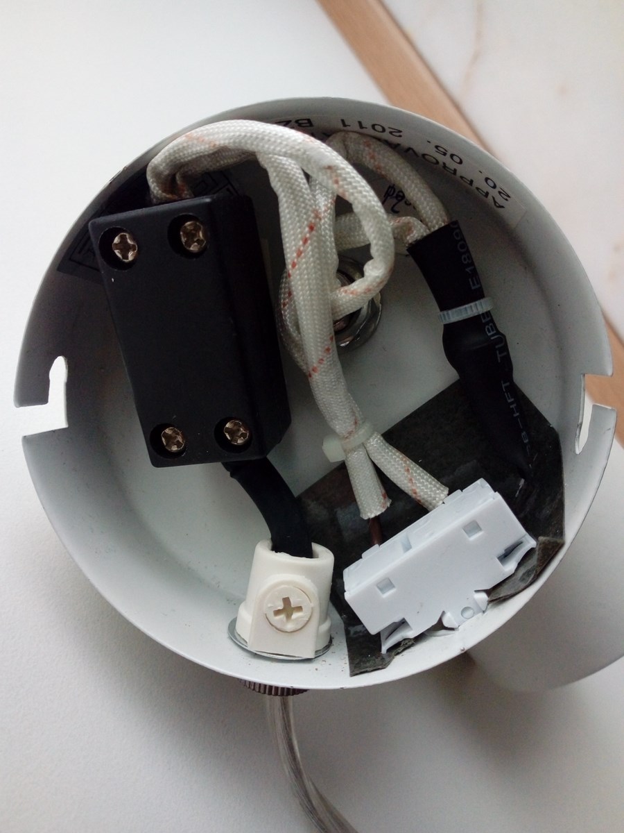

Hold øje med om det kun er et stik, eller om der er omformer indbygget.
Hvis det er det sidste, risikerer du at ødelægge lampen!
Læg evt. et billede op, hvis du er i tvivl...

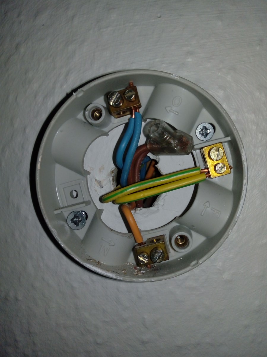

Det tænkte jeg også - så har gjort det, men lampen vil ikke lyse. Dum som jeg er, prøvede jeg ikke om lampen overhovedet virkede i en stikkontakt, inden den blev klippet af. Jeg har prøvet at skifte pære, og husket at trykke flere gange på lampens afbryder. Der sker intet. Ledningerne er gennemsigtige, og jeg har sat dem til blå og orange i udtaget. Og byttet rundt.

Ja, - det er kun når jeg roder med det, at relæet er slået fra. Jeg turde ikke forsøge at proppe den ene lampeledning ned i samme hul i den muffe, hvor der i forvejen sidder to brune ledninger. Må jeg det?
Nu har jeg i mellemtiden prøvet at sætte nyt stik på, og lampen virker ikke. Tusinde tak for din hjælp, og ihærdighed speddy!
