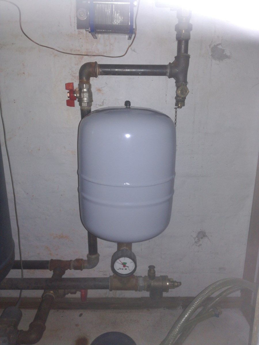

Jeg søger råd til hvordan jeg fylder vand på mit varmeanlæg. Ved i noget så sig endelig til.
På forhånd tak
Søren

Nederst sidder trykmåler, oh lige til højre for er der en hane. Der kan du montere en slange og lukke vand på fra en vandhane. Men tilsyneladende  mangler der ikke vand.
Den røde streg på trykmåler er maks. bare der er over 0,8 bar er det ok.
Er denne gang ikke enig med Erik. Fortrykket i trykekspansionsbeholderen bør være 0,7 - 0,8 bar ( kan måles på ventilen i beholderens top, når anlægget er uden tryk - aftapningsventil åben). Anlægstrykket bør normalt være ca. 1,5 bar (det grønne område på trykmåleren).
Ventilen til højre for dit manometer ligner en sikkerhedsventil - svært at se på det lidt utydelige billede. Hvis det er en sikkerhedsventil, så kan du ikke fylde vand på der.

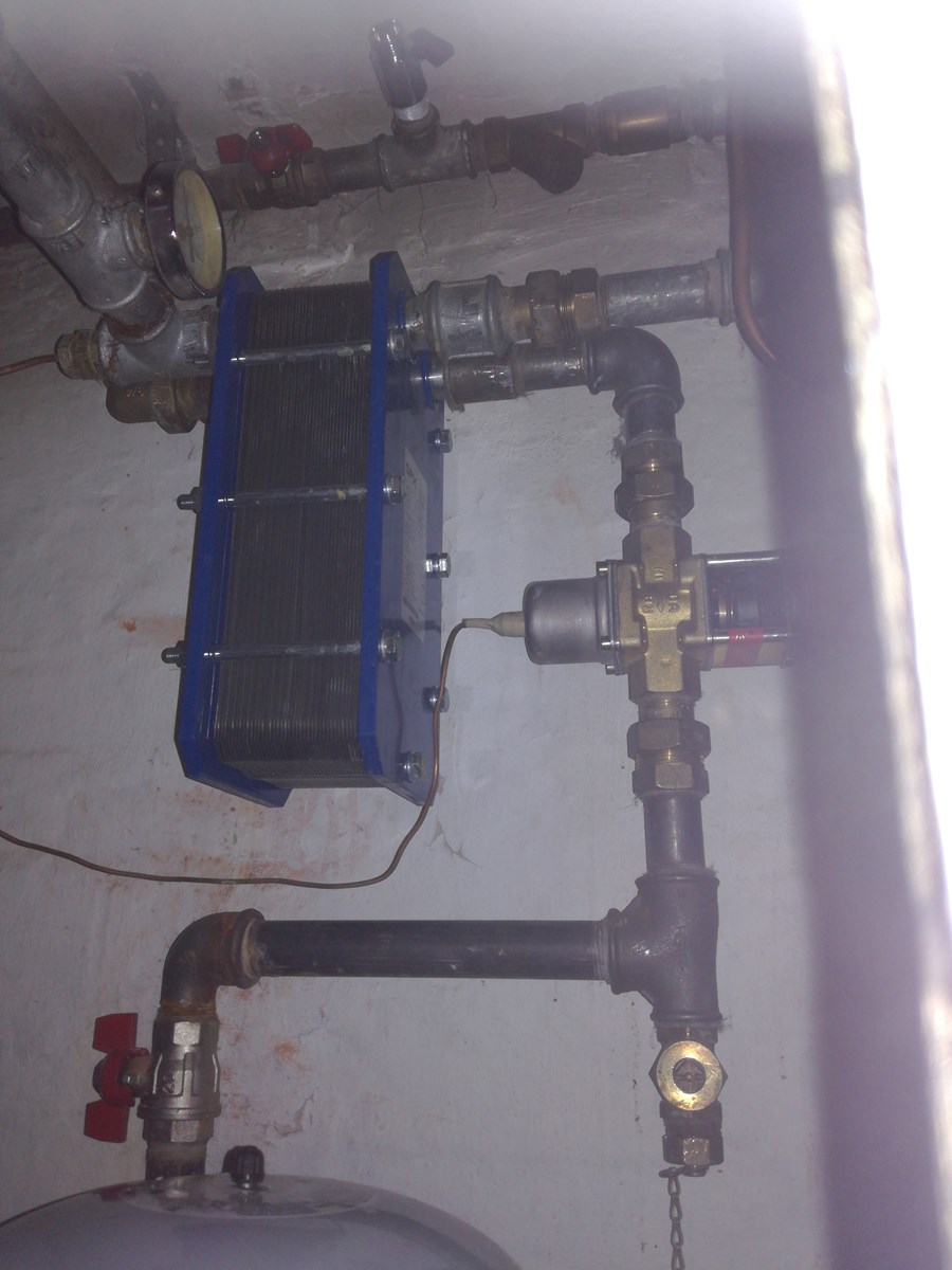

Den afbillede varmeveksler kunne godt se ud som om den er til varmt brugsvand - der er tilsluttet galvaniserede rør. Er det tilfældet må der også være en varmeveksler til radiatorvand.
Lidt flere og tydeligere billeder vil hjælpe.
Ja dette rigtig når man ser ordentlig efter så er det sikkerhedsventil.
