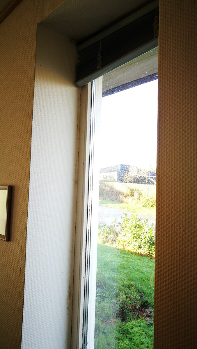

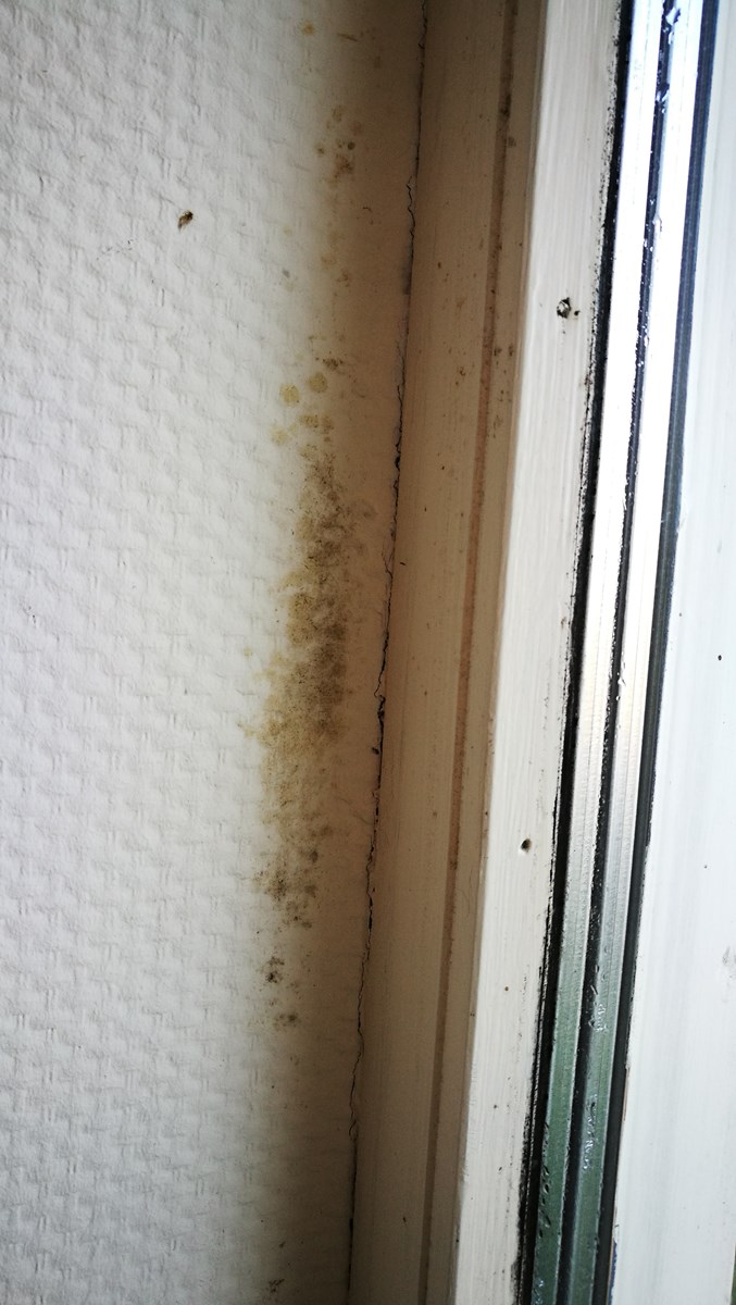

Vi har et højt og smalt vindue, i vores hus. Og der kommer en masse mug og fugt, som fremgård af billedet. Hvad gør man? Skal der "bare", et moderne vindue i, eller hvordan?

For mig ser det ud som om vinduet vender forkert (ydersiden indad), men det er ikke det der er dit problem :-).
Hvis det er et hus fra før midt 70'erne, er ydermur og indermur nærmest i kontakt med hinanden, uden isolering imellem (kuldebroafbrydelse), og så er der koldere lige omkring vinduet, og luften kan kondensere, ligesom den gør på termoruder.
Det du kan gøre er at nedbringe din luftfugtighed (hvad er din relative luftfugtighed nu), og det kræver, at der skal varm luft ud og kold ind i huset (ventilation).
