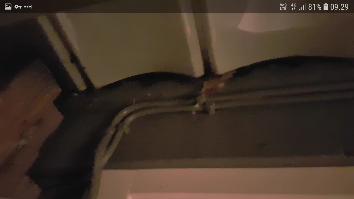

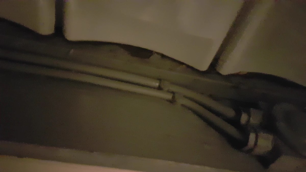

Jeg har en carport, der ligger klods op af huset. Problemet er, at der er en lille sprække hele vejen hen hvor carportens tagplader møder hovedhuset. Når det regner kommer der vand ned gennem sprækken, som så løber ned ad træ- og murværket. Hvordan får jeg det stoppet? Sprækken er lidt under en centimeter.

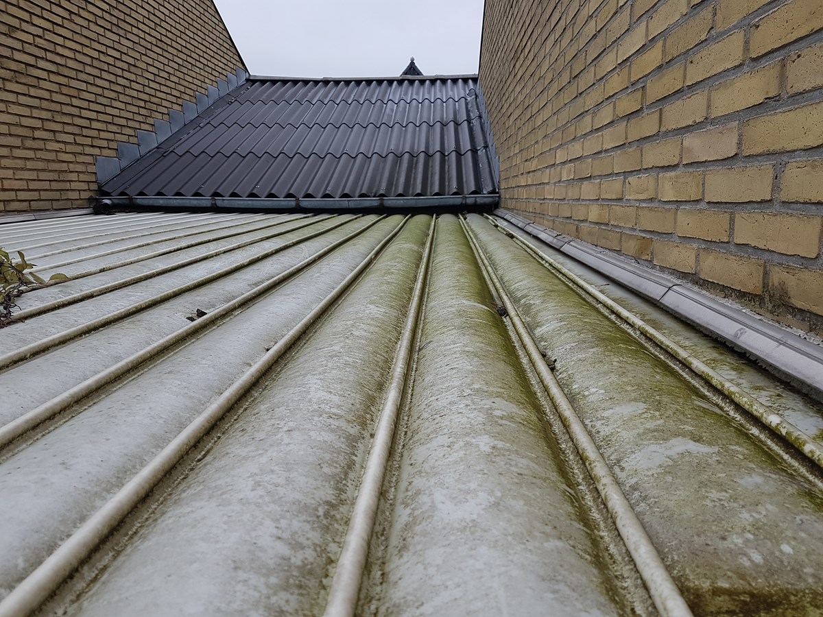

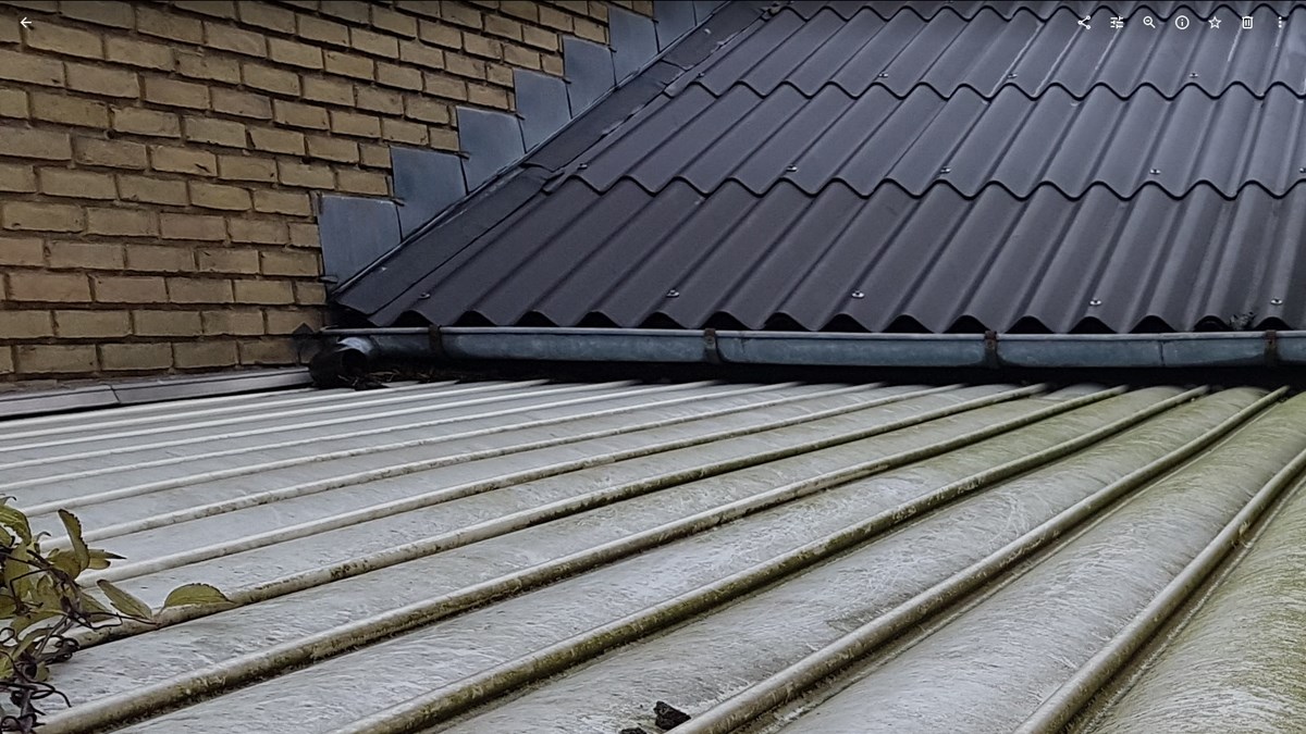

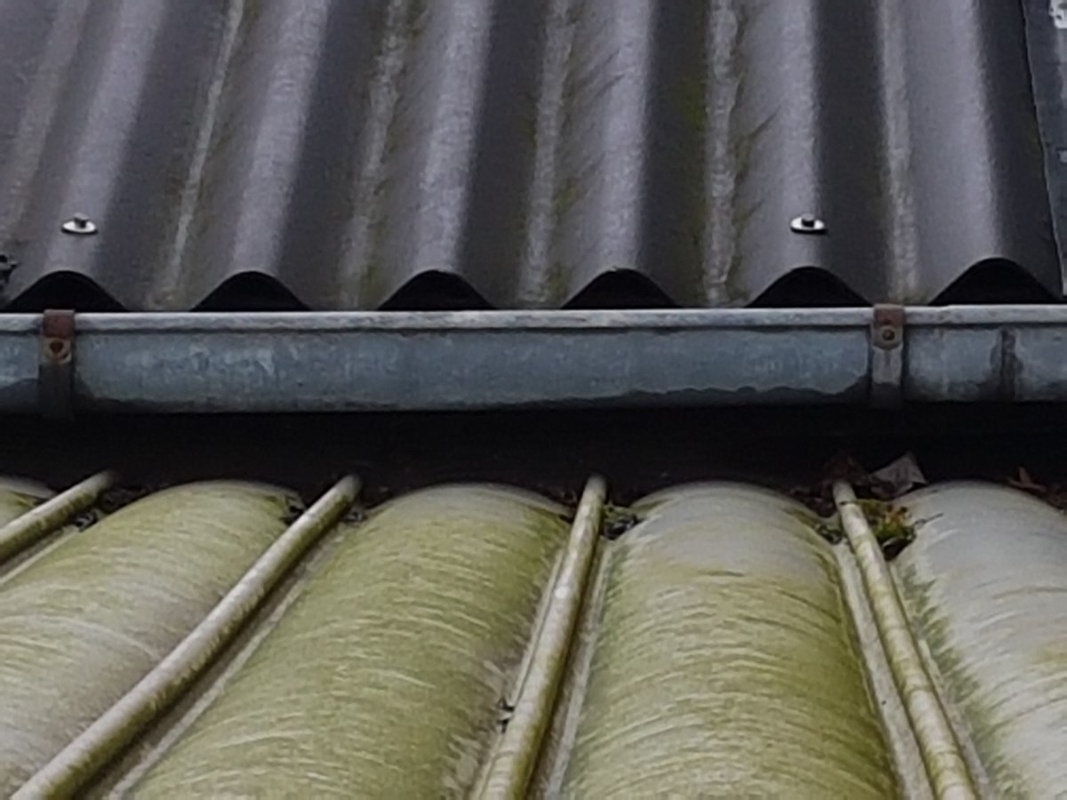

Her kommer billederne. Håber I kan komme med et par gode bud. På forhånd tak :-)

Afløbet fra tagrenden sidder i den ene side. Det er godt nok meget vand der så presser på de lister, jeg kan se der er monteret på væggen langs fastlock taget. Er afslutningen af fadtlock ens i begge sider? I højre side ser det nemlig ud som om listen på væggen sidder på en nedadgående bueog så vil vandet da rende ind. Og så en 3. Ting: er den tagrende fuld af blade? For så kan du ikke kontrollere løbet.
