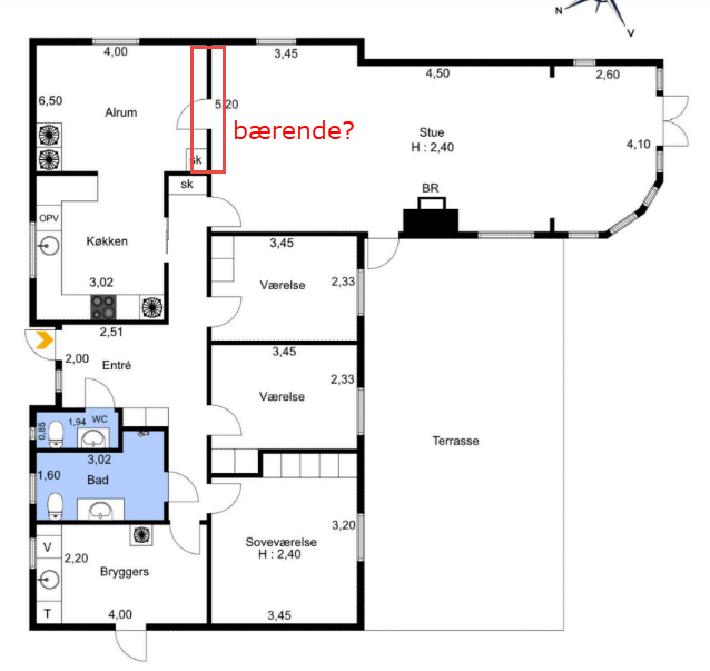

jeg har købt et typehus fra 69 og skal have revet en væg ned ind til stuen, for at lave et ny åbent køkken. Jeg har en tømre klar der ikke mener væggen er bærende, men han er ikke 100% sikker.
Er der nogen der ud fra disse tegninger, kan se om væggen er en bærende del af konstruktionen?.

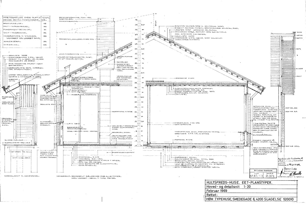

Disse to tegninger siger ikke noget om gitterspærene opbygning.
Der bør ellers være en beskrivelse af gitterspærene på tegningerne.
Du er nødt til at tage et foto af gitterspærene eller skitserer hvordan de er opbygget.
En pro tømmer bør ellers let kunne afklarer om de er bærende!
Vil ikke tro den er bærende men tænker den afstiver gavlen. Det burde dog kunne klares men bjælke
det er den eneste væg i den del af huset, der er en stabiliserende væg, dvs støtter facaden mod vindpres. Den turde jeg ikke vælte.
Den er formentlig ikke bærende, da den er står på terrændækket under der er funderet ekstra under dette. Som de andre skriver, så er den stabiliserende, hvilket der taler imod at vælte den. Man kunne evt. lade en meter stå mod ydermuren, hvis det kan passe ind i jeres planer.
Når det er sagt, så har jeg et hus i nøjagtig samme bredde og vægkonstruktion som dit. Der er ingen stabiliserende væg på midten og det har der aldrig været.
