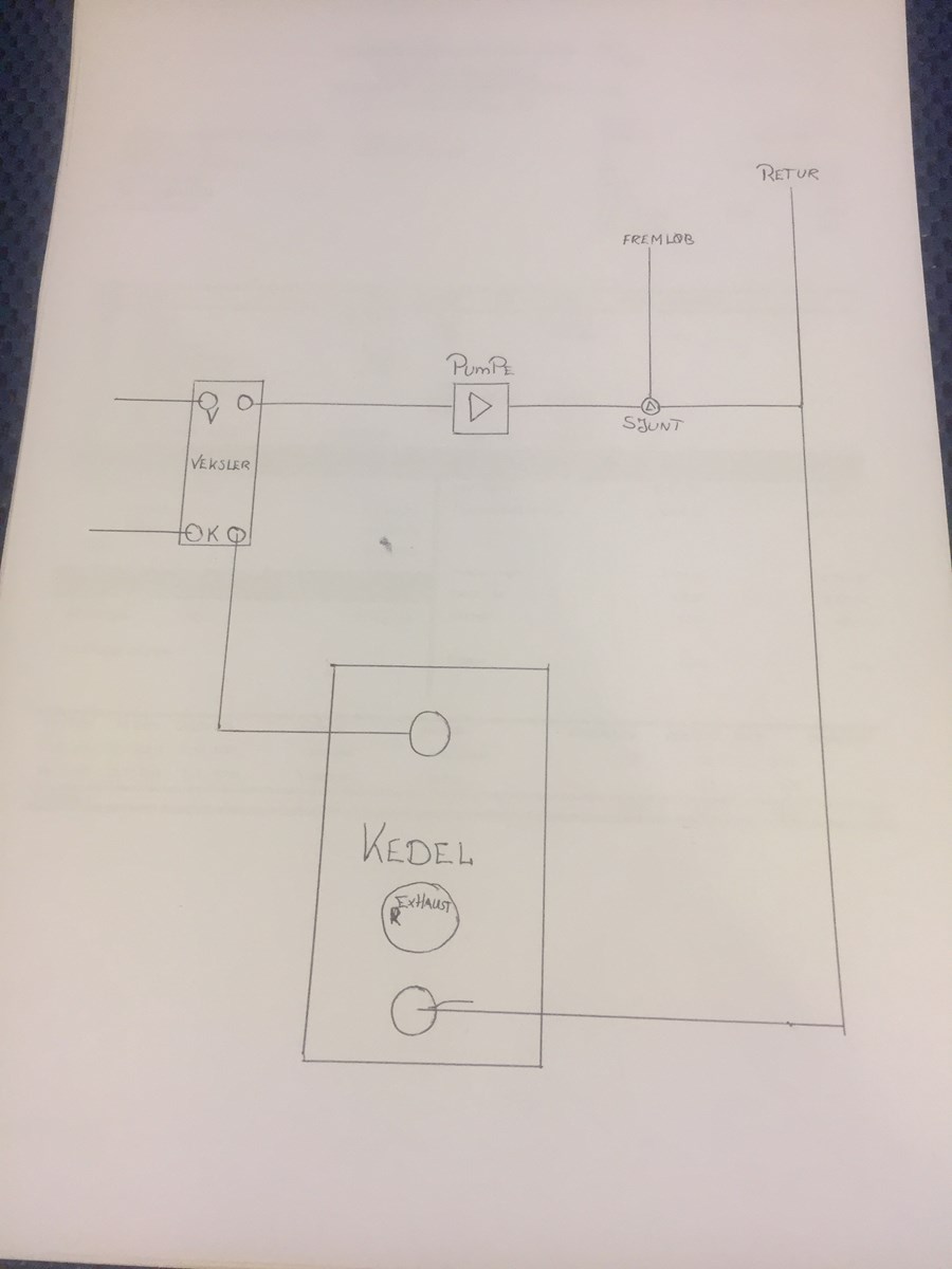

Jeg skal vedhæfte en tegning fra vores sommerhus montering.

Hvis dit system er som på tegningen, tvivler jeg på, at du nogensinde får det til at virke. Til et oliefyr bør du bruge en varmtvandsbeholder og ikke en varmeveksler. Varmtvandsbeholderen skal forbindes som var det en radiator altså med frem- og returløb. Dog før shunten. Du har i følge tegningen serieforbundet varmeveksleren med fremløbet. Det betyder, at der skal være brug for varme til radiatorerne for, at der kan varmes brugsvand op.

Hei Fabian
Tak for svaret
Kan godt se hvad du mener Men om nu shunten står half in half, halvdelen går til fremløbet og halvdelen går retur igen til kedlen, så vil de vand der går retur igen resirkulere gennem kedlen og veksleren hele tiden, som så varmer det kolde vand. Men så kører kedlen sikkert hele tiden mens du bruger de varme vand (ik sikker).
Det rigtige er nok os at det kolde vand er i toppen og løber mod de vand som kommer ud fra kedlen. (bytte på varmt og koldt).

Hvis du vil bruge varmeveksler til varmt brugsvand, så skal du have fat i en trykstyringsventil som bruges til fjernvarmeanlæg. Ventilen lukker op for cirkulation af kedelvand gennem varmeveksleren når der forbruges varmt brugsvand, og lukker igen når forbruget stopper. Det enkleste vil være at købe en færdig enhed.
Varmeveksleren skal så tilsluttes som en radiator med retur til kedlen.

Hvis du absolut vil bruge en varmeveksler til din centralvarmekedel, skal den selvfølgelig kobles som modstrøms veksler. Det betyder, der hvor det varme brugsvand kommer ud, skal fremløbet fra kedlen ind. Selvfølgelig på hver sin side af  veksleren.
