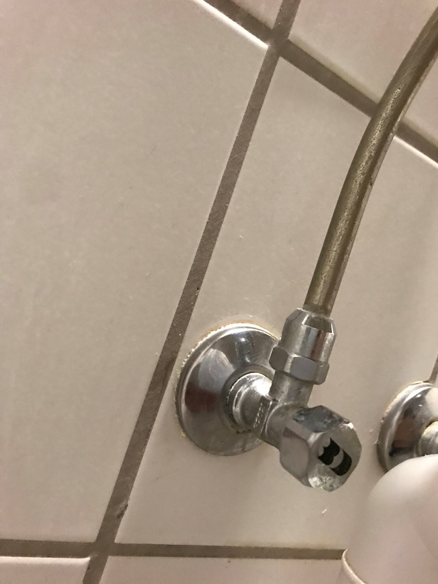

Hej, må jeg selv smide en hane på denne til vaskemaskine? Altså, går ud fra det er lovligt når jeg kan lukke for vandet?
Vedhæftede filer:
Ja, efter hanen må du gerne selv arbejde.
Jeg synes nu at du skulle udskifte din nuværende afspærringshane med en "dobbelt vinkelstopventil", hvor du beholder den nuværende forbindelse til dit blandingsbatteri, samtidig med at du får en separat 3/4" tilslutning til din vaskemaskine.
Hej Søren. Rigtig godt forslag, tak for det - og tak for dit svar det var lige det jeg søgte.
