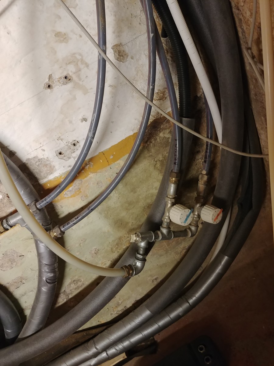

Kun varme i halvdelen af gulvet
Vi har været ved at lave mit fjernevarmeanlæg om så jeg nu kører på fjernevarmecentralens pumpe. Jeg har ingen shunt anlæg og har aldrig haft. Nu er der så opstået det problem at halvdelen af gulvet i et af mine rum med gulvvarme er iskoldt og der var varme i før vi begyndte.
Jeg har prøvet at slukke for alt det andet og så skrue termostaten op for den ene kreds og returen blev meget varm, så tænker der er gennemløb. Har I nogle ideer til hvad der er galt?
På forhånd tak.
Hvad med fremløbsrøret - blev det også varmt?
Ja det gjorde det.
Den første halvdel af gulvet er også fin varmt hele tiden.
Der skulle vel ikke være 2 gulvvarmekredse i rummet, hvor det så nu kun er den ene kreds der virker. Hvordan er gulvvarmekredsene lavet - er det pex-rør? Har i tjekket om der er nogle "skjulte" udluftninger?
Det er lidt min mistanke, men det undre mig bare at det har virket. Det er et hus jeg har overtaget for et par år siden, så jeg ved desværre ikke hvordan det er lavet.
Jeg syntes at vi har prøvet med alt der udluftning vi kunne.
