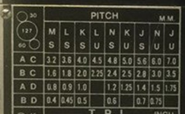

Jeg står og skal skære gevind med vores drejebænk og har lidt problemer med at læse skemaet på bænken af.
Er der nogen der kan forklare mig hvad den skal stilles til og gerne hvorfor.
Ikke så farligt med hvad for en størrelse gevind (frit vælg)
På forhånd tak 🙂
7 svar

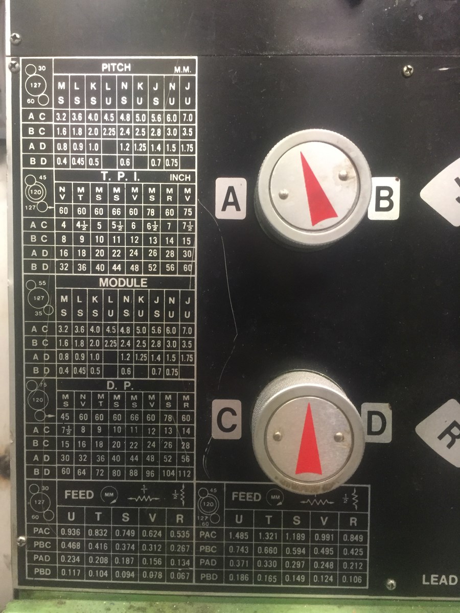

Vi har også problemer med at læse tabellen. Prøv at gå tættere på.
(Derfor har du ingen svar indtil nu).

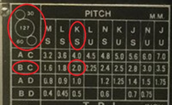

Dit første billede var sådanset ok   Skulle bare lige forstørres lidt...
Hvis du eks vil skære et M16 gevind, som har en stigning på 2,0 mm
Skal du bruge følgende
Tandhjul z30 & z127 & z60

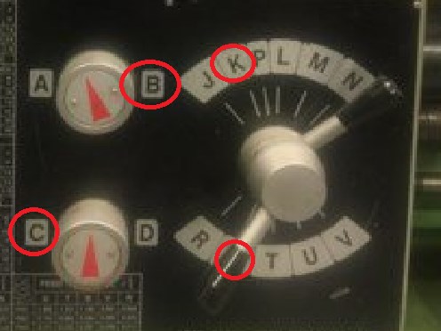

Håndtagene skal stå på B og C, samt på K og S
håber det giver mening...

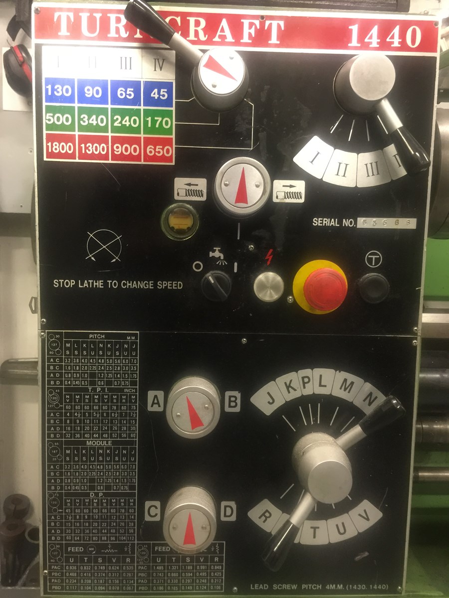

Fik lige det her billede med....
Genialt👍🏻 1000 tak for svaret.
Skal prøves i morgen.
