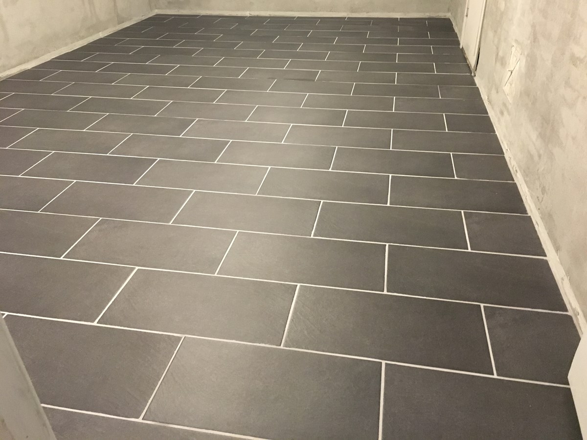

Så har jeg efter lang tid langt om længe fået lagt klinker i det ene kælderrum:
Jeg er rimeligt godt tilfreds med resultatet i forhold til det er første gang jeg prøver det. Rummet er 6.2 meter langt og 3.6 meter bredt. Det er en murermester villa fra 1953, og det er kælderen jeg er i gang med. Jeg har brugt lip multi flisklæb (der skulle være fleksibel) Jeg skal nu igang med at fuge og der vil jeg bruge lip multifuge der også skulle være fleksibel. Jeg har følgende spørgsmål:

Vil det sige at jeg løbende fjerner overskydende fugemasse (når det har sat sig) imens jeg kører baglæns gennem rummet? Jeg er pga. rummet nød til at bevæge mig baglæns ned mod døren hvor billedet er taget fra. Hvor lang tid tager det for fugemassen at sætte sig?

Så blev jeg færdig med at fuge. Processen gik fint nok med de tips jeg har fået i denne tråd. Jeg var dog overrasket over så hurtigt det satte sig på flisen, og også over hvor hurtigt det opblandede størknede (brugte blandings forholdene på posen) Jeg brugte rigtig lang tid på rengøring, nok fordi jeg skulle lære det først og den første halvdel af rummet fik rigeligt med fugemasse også der hvor der ikke burde være fugemasse
Tak for hjælpen :-)

Men flot arbejde! Det ser godt ud.
