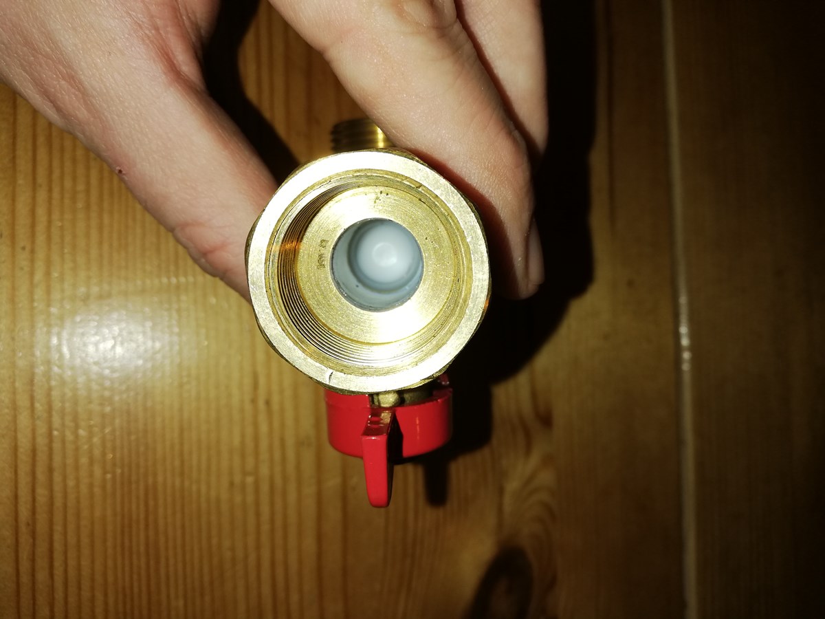

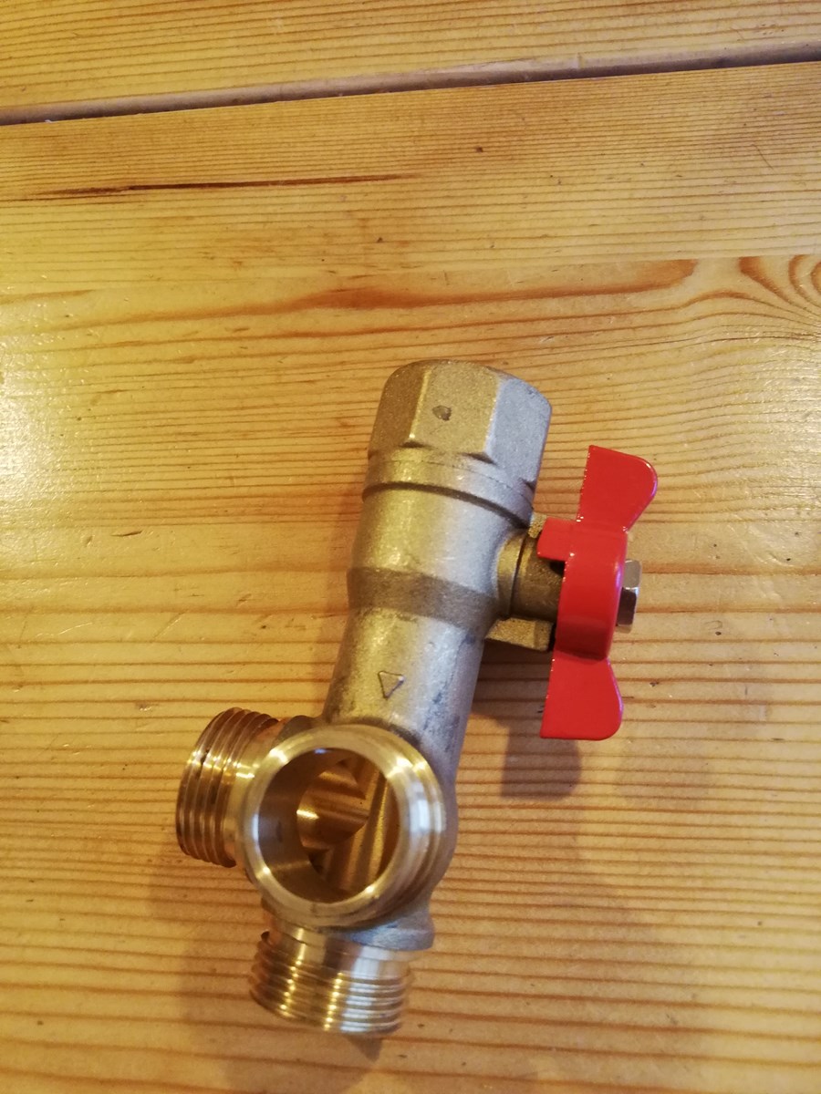

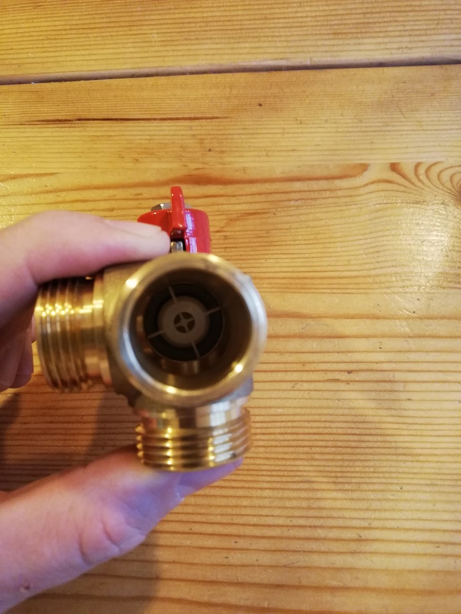

Fittings til vandvarmer AlTo 105 2300 02-12-2018 14:21 Hej alleHar flyttet vandvarmeren og vil bruge en anden fittings end den der sad. Vil bruge nedenstående hvor den 3/4 ved den røde vrider vil blive skruet på vandvarmeren, den i bunden er til aftapning, den ene af den på siden er til overtryksventilen og den sidste er der hvor det kolde vand kommer ind. Der sidder et filter i og jeg ved ikke om det er retningsbestemt. Det il så betyde at jeg kun kan tømme vandvarmeren når der er slukket på hovedhanen men det er ok for mig. Hvad siger I? Allan 2 svar Følg tråden Annonce Annonce Annonce
Rolias 1128 4200 02-12-2018 14:36 du skal vende den således at din vandforsyning kommer direkte til den røde hane,der sidder en kontraventil i, så du kan ikke vende den som du beskrev, så kommer der aldrig vand i vandvarmeren Det vi ikke når i dag ........skal vi da ikke lave om i morgen
Søren O 7989 7000 02-12-2018 15:03 Der må under ingen omstændigheder kunne afspærres mellem vandvarmeren og sikkerhedsventilen. Når vand opvarmes udvider det sig. Lukkes der af, sprænges beholderen eller noget andet. Søren O
