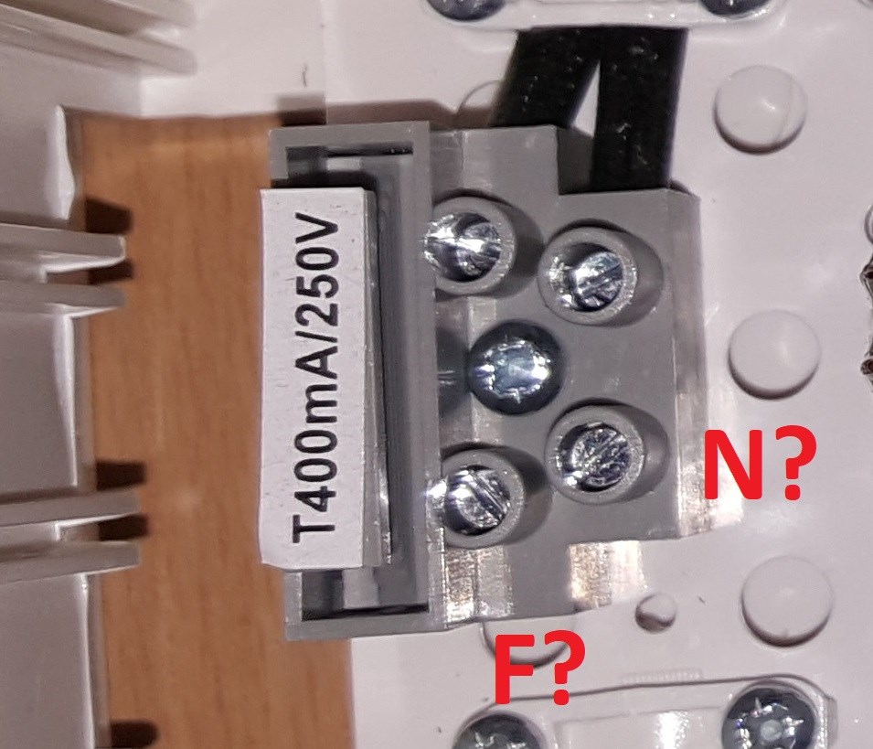

Jeg skal tilslutte denne Central til 230V, og blev lige pludselig sekundær i tvivl om det er lige meget hvordan jeg tilslutter fase og nul på de to terminaler?

Du slutter fase og nul til, så fasen går gennem sikringen. Det er det, du har vist på dit billede.
 Oki så  ville jeg gøre det : -)
Meget de ikke lige kunne skrive et F og et N det er der mangen andre der gør : -)
