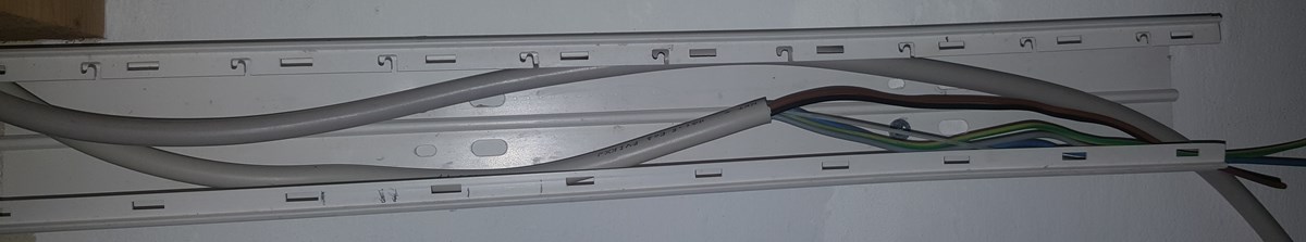

Er der nogen her der kan hjælpe, med et spørgsmål er det mon tilladt at bruge samlemuffer i sådan en kanal?
Som på billedet : -) der skal nok komme en dæk  skinne på efter projektet er færdig.

Nej så skal samlingen være inde i en dåse
Mvh S.H.
Nej det er ikke tilladt, men brug en krympemuffe og saml ledningerne med pressemuffer.

tænkte  nok ikke den gik helt, tror jeg ville bruge en en samledåse nede under : -)

Du vil vel ikke have en samledåse nedenunder kanalen. Den signalerer, at du selv har fusket installationen. Krympemuffe, skift kablet eller en mini jaus dåse, hvis den kan være i kanalen.

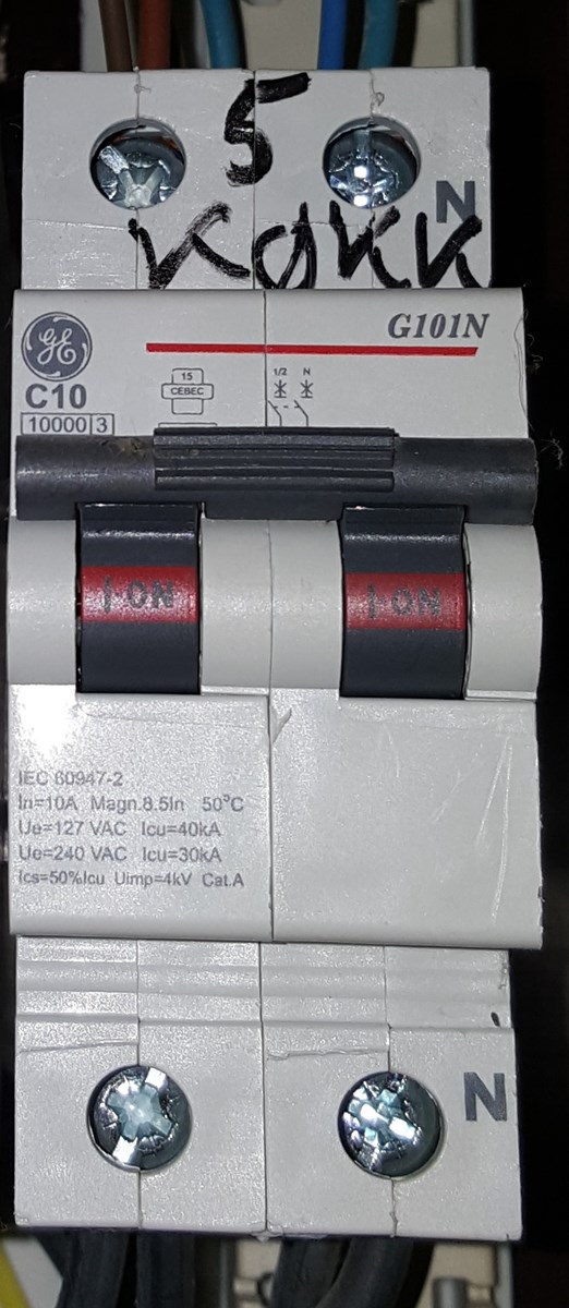

Lige meget kort her fra : -) det er en 13A ampere automatsikring bliv det bedre  så?

Nej det bliver ikke nødvendigvis bedre. Måske går det, hvis du bruger en automat med D karakteristik.

Det er kun en 10 ampere’s kan jeg se nu  taget et billede.

Kan du ikke bare montere et relæ, som giver signal til alarmen, når den anden gruppe falder ud. Automaten kan skiftes ud til en 13A model.
