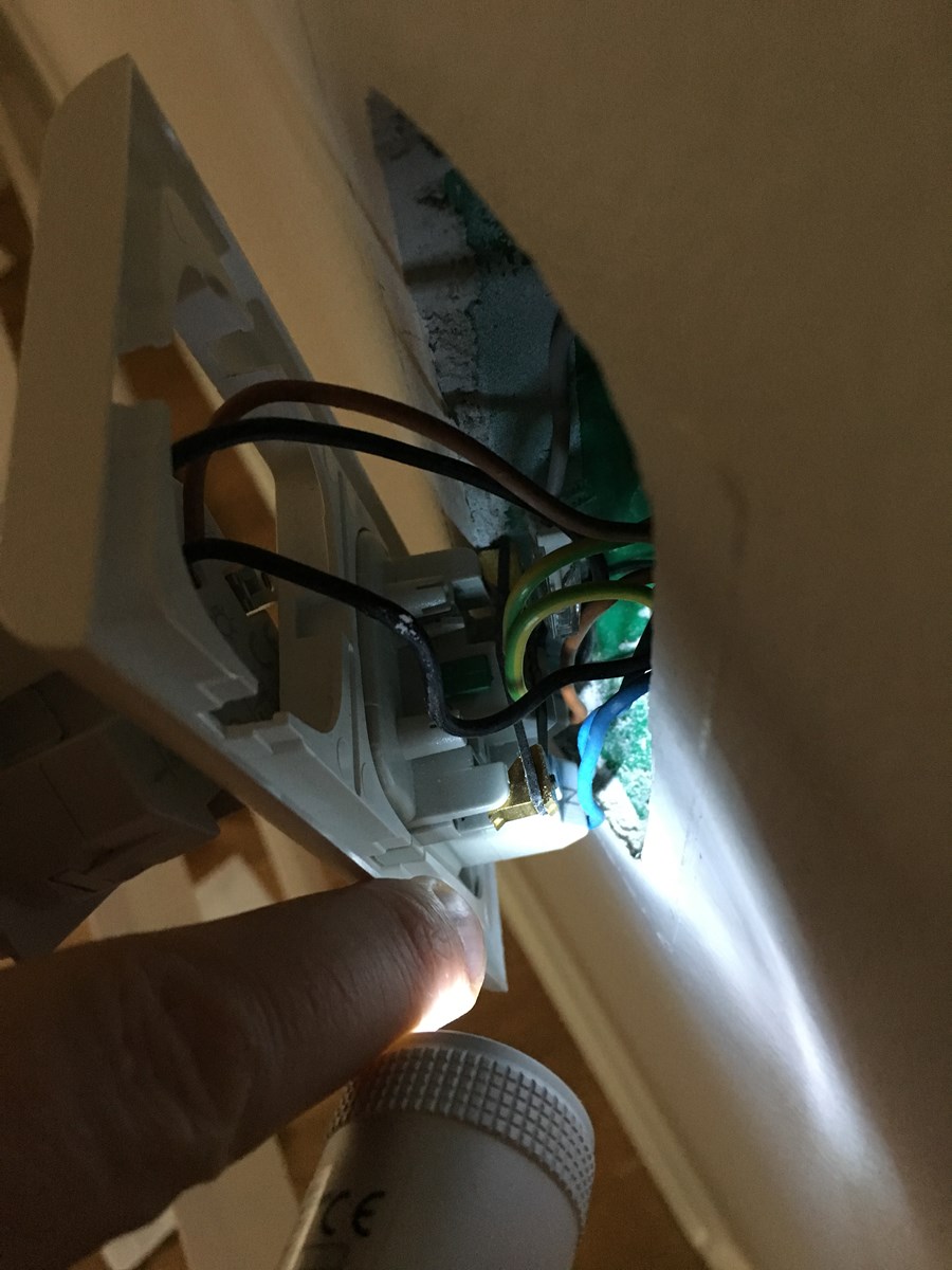

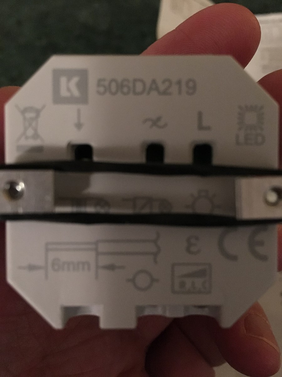

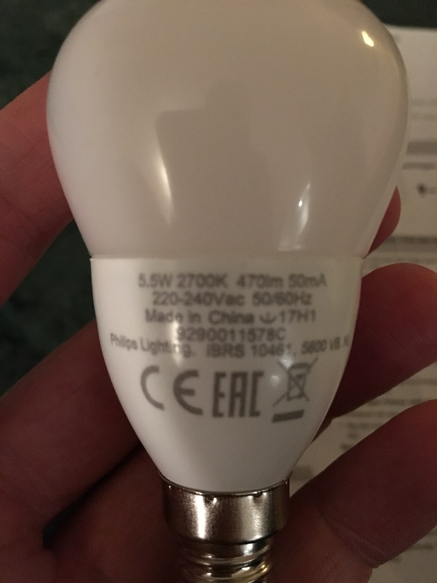

Håber I kan hjælpe mig. Jeg prøver at udskifte en elkontakt til at være en lysdæmper. ‘Panelet’ består af en kontakt øverst og en stikdåse nedenunder. Jeg har købt en LK Fuga LED-S 120VA lysdæmper med korrespondance. De ledninger som er tilsluttet den gamle kontakt er én brun og 2 sorte. Jeg har isat den brune i L og de to sorte i de to andre porte. Desværre når jeg forsøger at tænde for lyset sker der intet. Jeg overvejer om den nuværende el-pærer ikke fungerer med den nye kontakt men så vistnkeg kan læse i manualen, så burde de virke sammen.

De 2 sorte ?  ? går den ene af dem ned til stikkontakten under, eller kommer den brune fra stikkontakten under ?

Du skal ikke ( i 1. omgang )  have noget i porten med -> pil ind. Det er til at fjernstyre lysdæmper.

Alle tre ledninger er ikke tilsluttet stikkontakten under. Lampen kan kun tændes et sted fra.

Den sorte, der kommer fra stikkontakten, skal i samme klemme som den brune fra afbryderen. Det er klemmen mærket L. Den sidste sorte skal i klemmen med bølgelinjen. Hvis dine LED pærer er dæmpbare, burde det virke.
Perfekt! Tusind tak for hjælpen
Prøv evt. en glødepære til at starte med. Der er mange LED/lysstofrør der skaber problemer med LK lysdæmpere.
