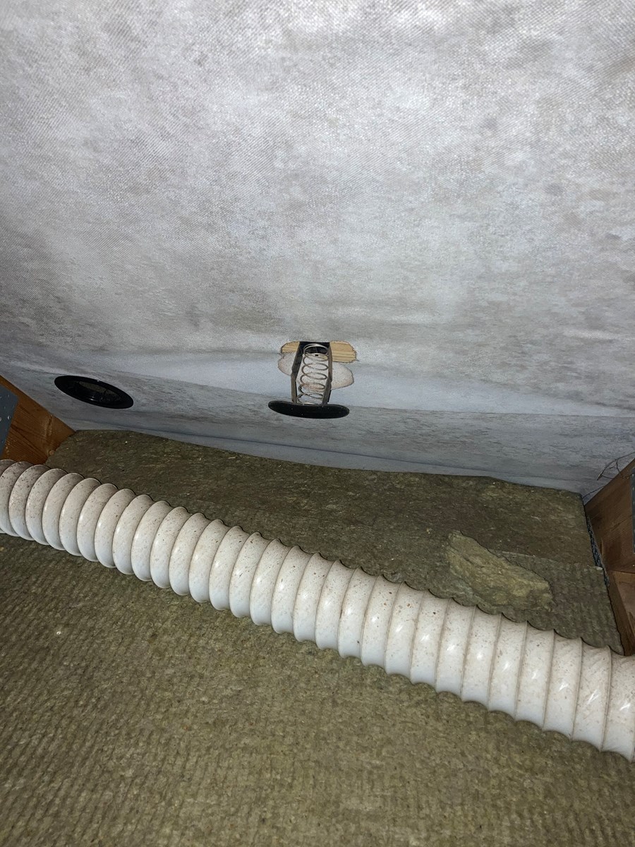

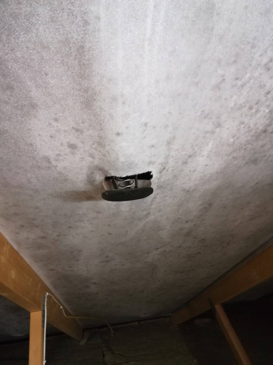

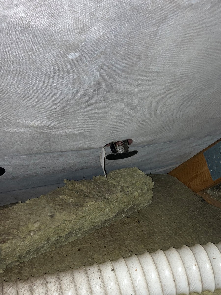

Jeg genopliver lige tråden, da jeg står med fuldstændig samme skade på undertaget. Jeg har fundet 2 steder, hvor undertagsstrammeren er gået igennem undertaget. Jeg formoder det er vinterens blæsevejr.
Taget er ca 30 år gammelt. Jeg har så sendt som sidst år haft 2 forskellig tømrer til, at vurdere levetiden på undertaget, og de mente begge, at der var mange år tilbage i det endnu. Men nu tænker jeg om levetiden måske ikke er så lang endda.
Hvad tænker I, ud fra den type skade på undertaget?
På forhånd tak.

Problemet (ihvertfald i mit tilfælde) var ikke selve undertaget, med de sorte fjeder dimser der holder undertaget stramt (som ses på det oprindelig opslag), så det ikke blafre. Det jeg fik fortalt er, at de oprindelig var lavet til en ældre type undertag (som var mere plast end stof). De er lavet på en måde, hvor de har en "krater" rundt på den sorte plastfod, som med tiden gnaver sig igennem undertaget. Prøv at tag en af dem der er gået igennem, så kan du tydelig mærke den grove kant, og du kan også tydelig se hullet passer helt med foden..
Huller i undertaget kan du nemt fikse med undertags tape. Det er bedst at gøre fra ydersiden.
Hvis du har mod på det, kan du skifte de fjedre ud med nyere typer - der stripses på lægterne. Og så i samme omgang pille de gamle fjedre af. Men det er noget af et arbjede, og det skal gøres udefra. Jeg gjorde det for nu 4 år siden nu, og det fungere 100%.

Tak, for et rigtigt fint svar. Jeg har faktisk et par billeder jeg kan lægge op i tråden. Jeg kan ikke lige helt se om de har den kant du snakker om, men jeg må tjekke, når jeg kommer hjem.
Ved du hvor gammel dit tag er?
Medic skrev den 26-08-2024 17:22:45
Jeg er næsten 100% det problem baseret på dine billeder. Vores tag er fra 2003. Såvidt jeg forstod på den fagmand jeg snakkede med, er den type undertage med de fjeder dimser, anvendt fra sidst i 90'erne og frem til ca. 2003-2004.
De "undertagsstrammere" jeg har monteret i stedet, var "TACODAN UNDERTAGSSTRAMMER STRAMMER INCL. STRIPS".
