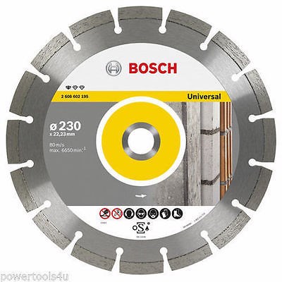

Har lige købt 2 stk bosch  Ø 300 mm multiklinger på ebay, fra England, de kostede 454 dkr incl porto, så der kan være en del at spare. (var fra en Engelsk butik, ikke privat)
Det tog knap en uges tid inden de ankom...
De har også ø 230 mm skiver LINK
Bosch-Diamond-Cutting-Disc-Professional-for-Universal-230-x-22-23mm-2608602195

Tak for hjælpen alle sammen. Købte sådan en Bosch klinge i XL-byg til 200 kr. Den laver stadigvæk lidt smeltebad når det er et sted med hård beton, men lidt vand fra have slangen og lidt tålmodighed så skære den lige igennem, det går fremad nu og klingen er langt fra slidt ned endnu :-)
