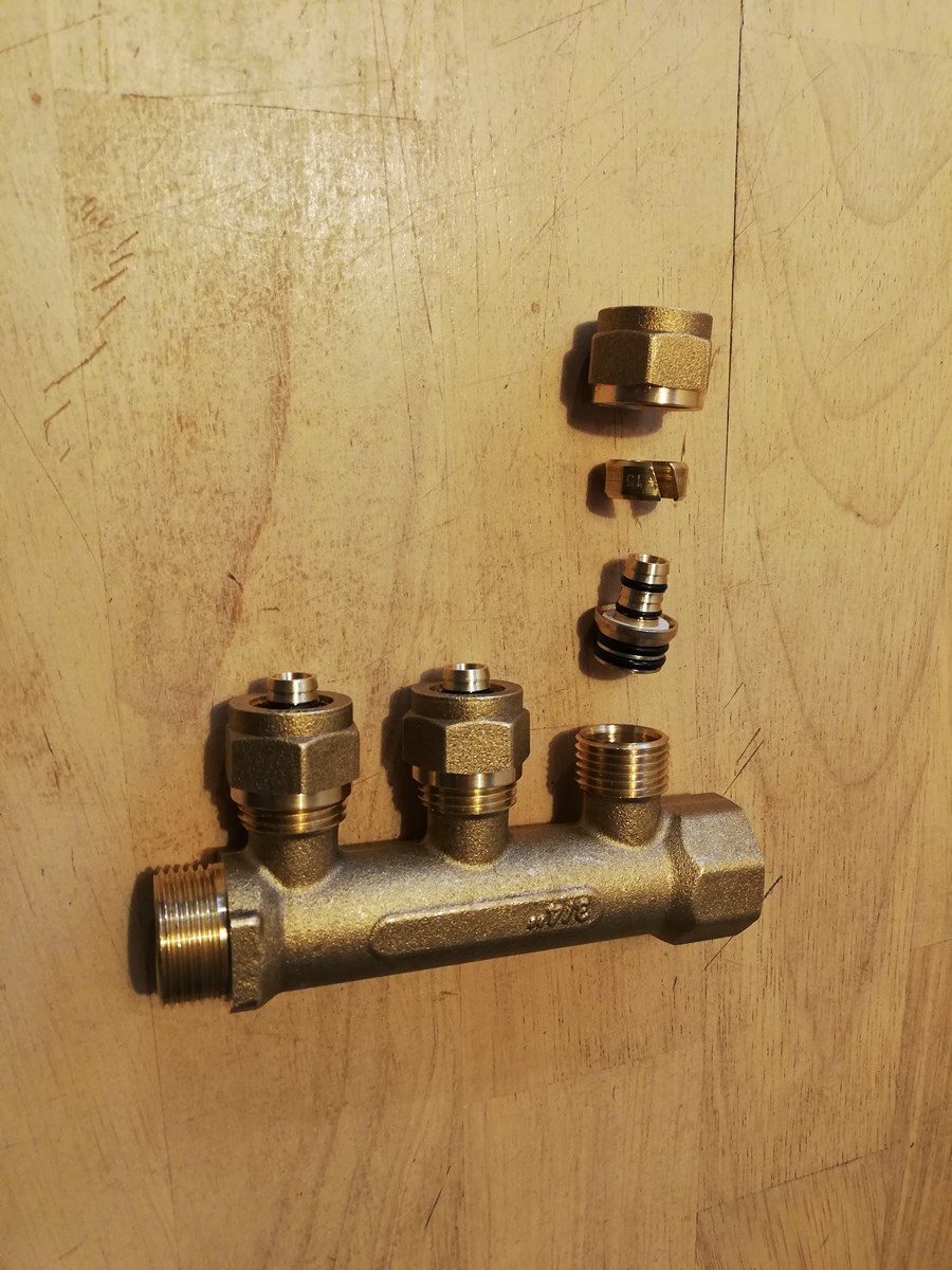

Har den fittings på billedet og der hvor de tre Pex slangen skal monteres skal man da bruge pakgarn og salve eller sørger de gummipakninger for tætheden? Top og bund skal selvfølgelig have garn og salve.

Gummipakningerne sørger for tætheden, og klemmeringen sørger for fastholdelse af røret.

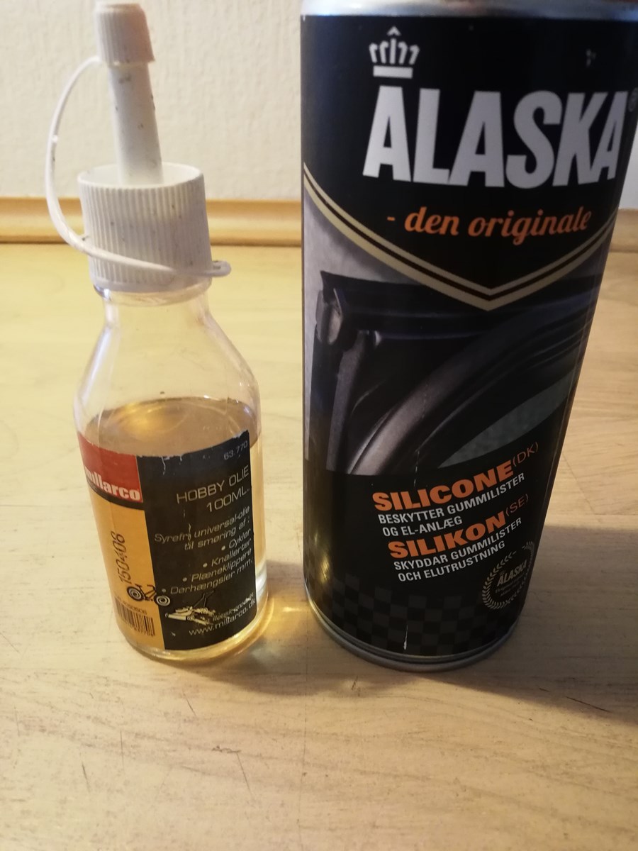

Jeg synes godt nok Pex slangen er svær at få på studsen, skal man smøre med noget eller skal der bare lægges krafter i?
Allan
Du kan bruge et glidemiddel (ja, det hedder det) eller lidt siliconeolie.
Kan en af disse bruges eller skal jeg en tur i byggemarked?
Allan
Ja, begge kan bruges.
Det er super, mange tak for svar.
Allan
 Hvis du drejer slangen samtidig med at skubbe det på, sådan plejer det at fungere for mig. Jeg har aldrig brugt glidemiddel til pex-installationer.
Pex-slanger plejer at makke ret ved at dyppe enderne i meget varmt vand. Så bliver de bløde og føjelige. (til forskel fra madammerne)
