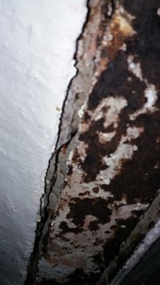

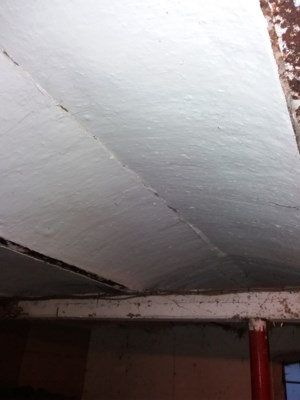

Mine staldlofter revner og selve loftet bliver skubbet ud af de I-profiler som de ligger i. På det første billede kan man se hvordan loftet bliver presset fra begge sider og derfor revner. Billede 2 ser man hvordan loftet bliver skubbet ud af I-profilet.
 Nogen bud på årsagen til dette?
Vh Henrik
7 svar
Noget rykker sig. Det kan være den/de stolper som understøtter I-jernene. Du må prøve at måle højderne rundt omkring og vurdere hvad den normale højde burde være. Og så afgrænse mulighederne og blive klog på det.
Henover hvor lang tid er skaden sket?
Det er sikkert generel rust på alle de bjælker som går at det ene fag rejser sig. Så tjek lige afstanden er ens mellem dem alle.

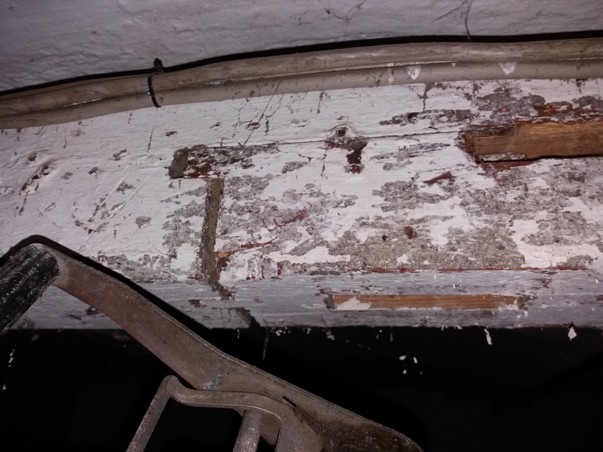

Tak for svar. Gulvet ovenpå buer kraftigt op af ovenpå. Men jeg fandt denne samling af understøtningen som jeg vil prøve at samle igen. Har en mistanke om at det kunne stamme derfra.
Det du viser er en såkaldt  "Fransk Lås" som ikke kan skride fra hinanden, da den skal være låst med et par gennemgående kiler.

Der er ikke sket det heltstore. Men prøver idag at på skrue noget fladjern, i håb om at kan holde bjælkerne på plads.
