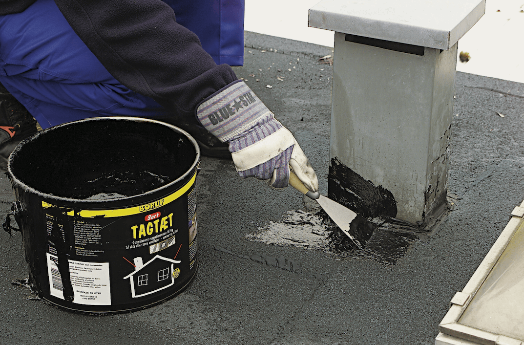

Tagpap hul, der kommer vand ind i huset
Jeg har dækket af, men kan jeg lave noget bedre når taget er tørt igen? Der er hul ned ved skorstenen hvor der er lavet en reperation.

Nødrep i vinter, ja. Ordentligt ... ikke uden at tage pappet væk og tørre det underliggende ud før ny pap.
Borup Tagtæt. Det virker selv når der er vådt eller temperaturen er under 0 grader.
Lap det med Borup og vent til det bliver sommer.
Tak, jeg  ser 2 gode råd og 169 der har set indlægget, så je Henrik og Uldal må have ret. Jeg bosati Norge (stor fejl, gode penge men ikke meget hygge) så hvor man jeg finder Borup tagtæt heroppe ?
Fladtag i Norge lavet af Norske håndværkere... hvor klogt er det lissom?

Jeg tror I har Icopal tagkit
