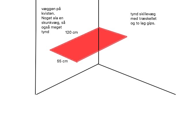

Skal den hænge frit eller mellem to sidevægge? Kast en skitse ind hvis du kan.
Den skal hænge op af en anden væg i den ene side, men dette er blot en tynd skillevæg.
Jeg forstår æstetikken, men det vil ikke holde. Efter min mening er du nødt til at sætte et ben under det frie hjørne.
Tænk på at nogen kan finde på at sætte sig på hjørnet, f.eks. Og det vil flexe, hvilket gør bordet irriterende at arbejde ved.
