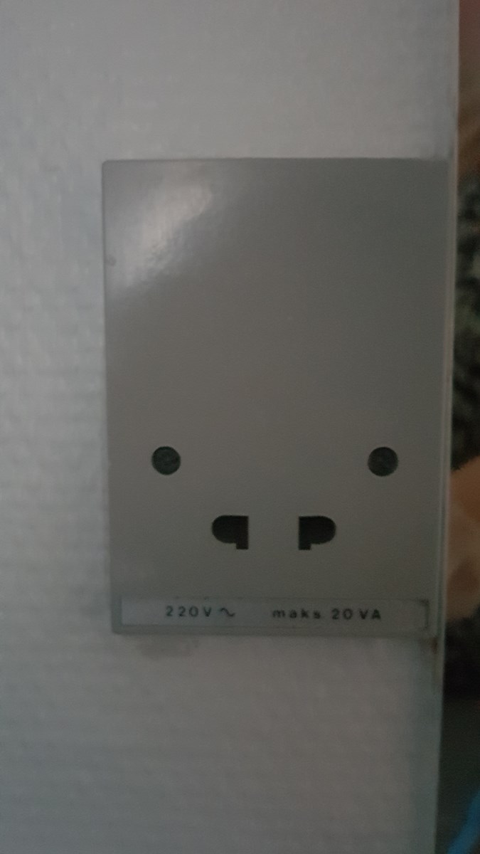

Udskift shaverstik med almindeligt stik?
Jeg er lige flyttet ind og i badeværelset befinder der sig et shaverstik. Enten dur det ikke generelt, eller også dur det bare ikke til el-tandbørste/hårtørrer. Uanset vil jeg foretrække et almindeligt stik. Må man selv udskifte det eller skal der elektrikker på?
Den er som navnet siger kun beregnet til et meget lille forbrug som shaver. Du må ikke udskifte den med en almindelig stikkontakt, da der kræves stikkontakt med jord i bad. Desuden er der nogle afstandskrav til bruser m.m. OG dåsen bagved passer ikke med almindelig stikkontakt.
