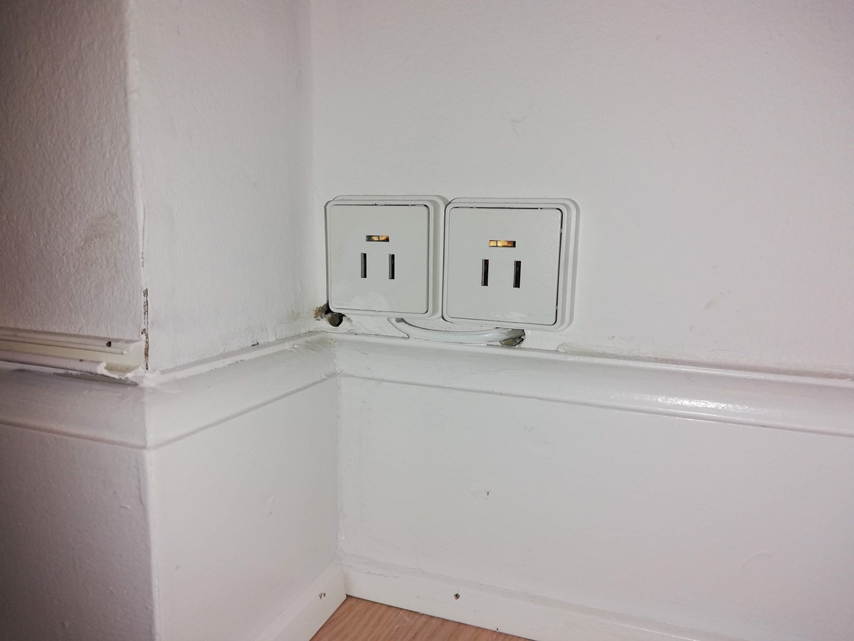

Der er to telefonstik i et af værelserne i mit hus (se foto). Jeg vil gerne fjerne dem helt, spartle hullerne ud og spartle/filte væggen. Må jeg det? Hvis ja, skal jeg så bare klippe kablerne over og lade dem sidde inde i væggen. Eller skal jeg muffe hver enkelt leder af med en lille samlemuffe?

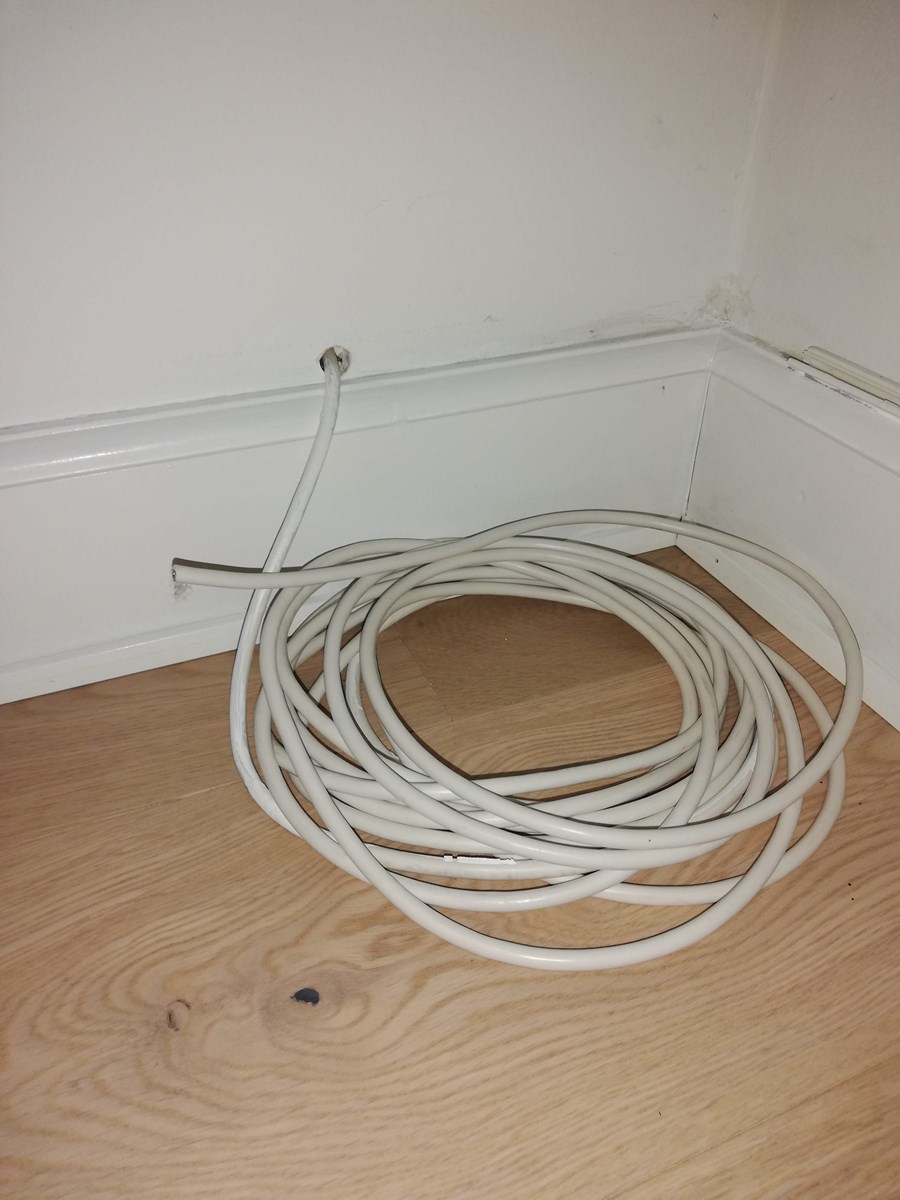

Det samme gør sig i øvrigt gældende med et kabel til et B&O-lydanlæg. Det kommer ud af væggen, og jeg vil gerne fjerne det og spartle hullet. Samme spørgsmål: må jeg det - hvordan gør jeg?

Så længe at det er lavspændingskabler må du gøre hvad du vil. Du skal dog være klar over at hvis du fortryder, er der kun dig selv til at betale for reetablering. Det vil nok være fornuftigt ikke at kortslutte lederne, hvis du senere skal bruge din installation.
Jeg ville nok bare klippe dem af og give hver leden en samlemuffe.
Evt. brug 2 stykker tape og vikl omkring hver afklippede leder.
Der hvor det kommer ind i huset/lejligheden, skal du lige adskille lederne lidt. Ellers rykker du alt det andet ned.

der er kun lavspænding i den som allerhøjest kilder, så klip blot ledningerne og sikre at kobber par ikke røre hinanden - du behøver ingen muffer til det da der er tale om ufarlig lavspænding - en telefon mand ville trække “forhuden” tilbage på kablet og blot klippe de enkelte ledere i forskellig længde, derved sikres at de ikke kan røre hinanden...
bedst vil være at finde frem til den anden ende af kablet og afmontere ledere der...
vh en tidligere ktas telefon mand.

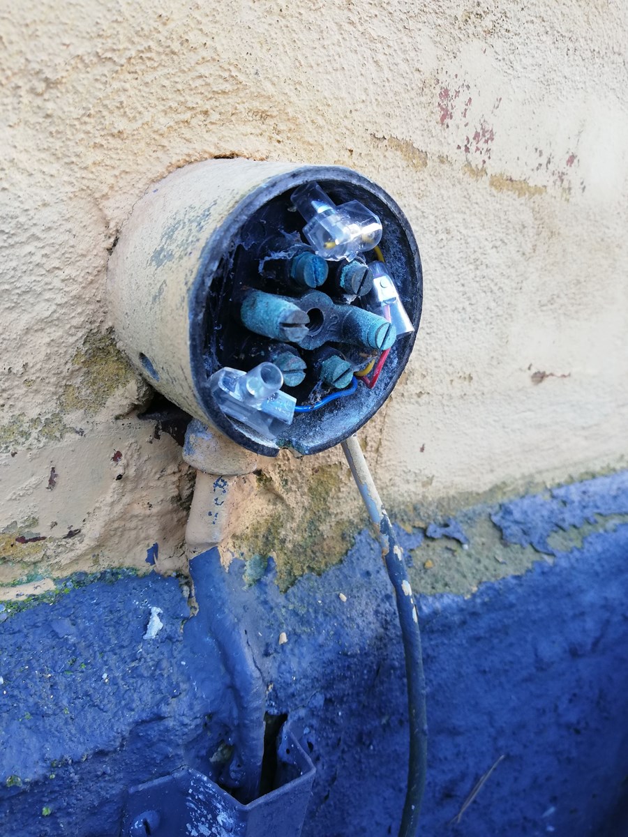

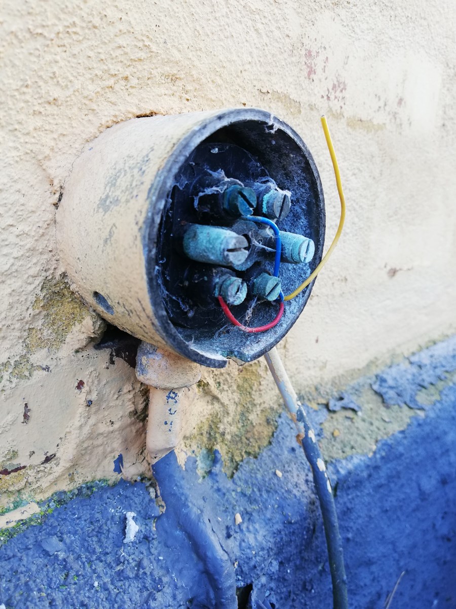

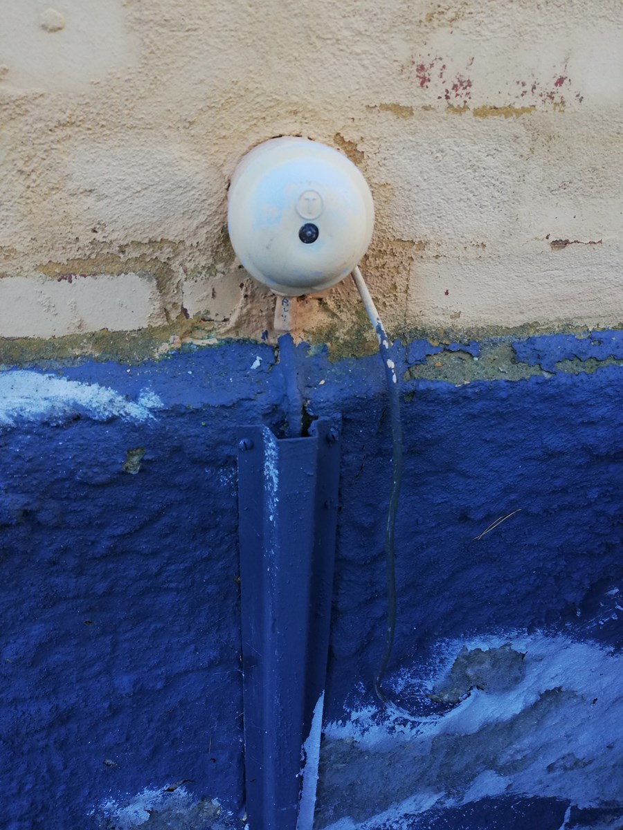

Tak til alle for gode inputs. Jeg fandt den udendørs samleboks, hvor telefonkablet kommer ind. Den åbnede jeg og afmonterede de ledere, der løber ind i huset. Jeg satte også en samlemuffe på hver af dem.
I den anden ende oppe på værelset har jeg for god ordens skyld tænkt mig at klippe de enkelte ledere i telefonkablerne over i "forskellig længde", som beskrevet af NielsChr. Det gør jeg også med B&O-kablet.

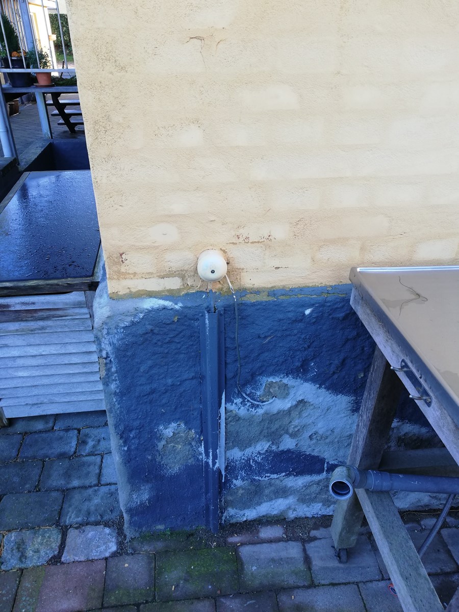

hvis du slet ikke har andre steder i huset du bruger fastnet så ville jeg fjerne kablet helt - også det udvendigt.
hvis du senere får brug for fastnet kan man altid trække et nyt fra udendørs fordeler dåse...nyt kabel til den tid koster ikke meget
God pointe. Det vil jeg overveje at få gjort.
