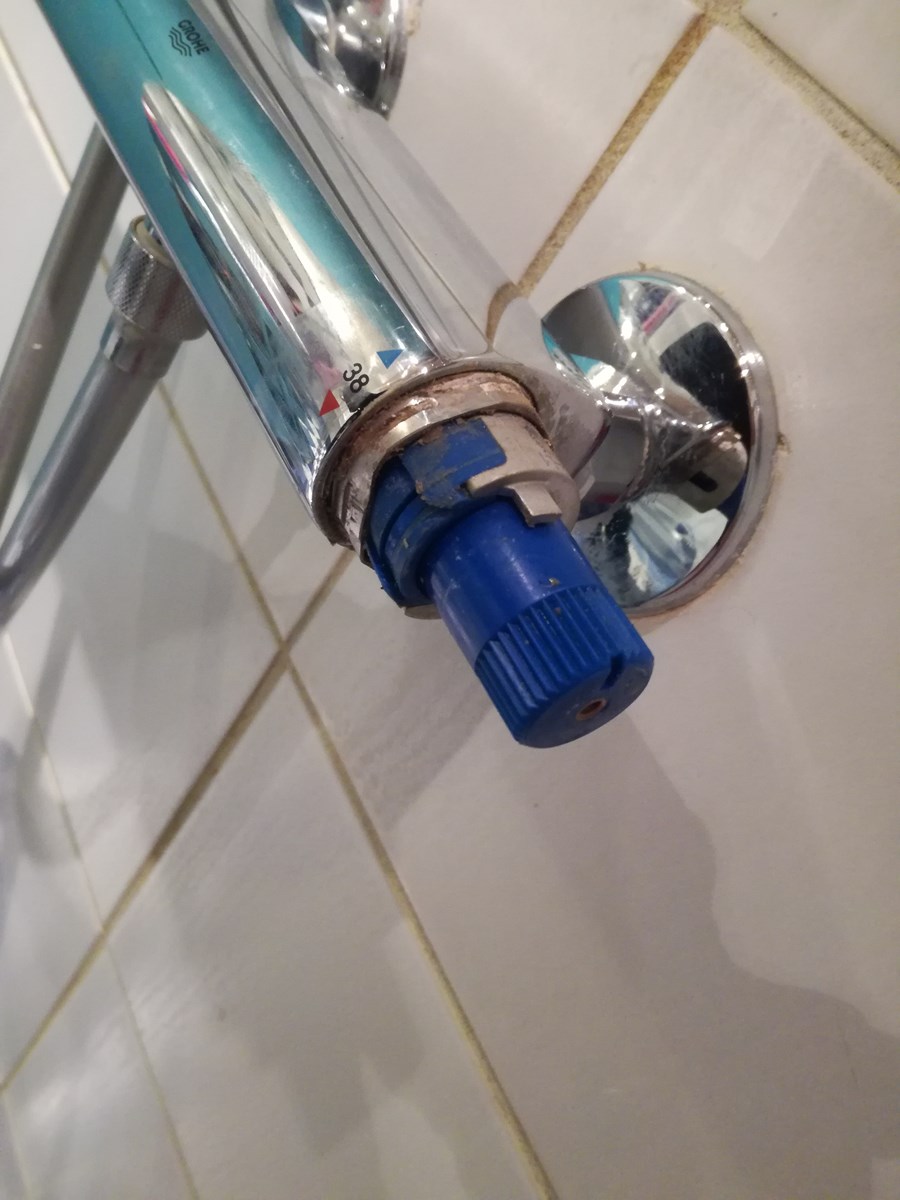

Kan I hjælpe? Vores blandingsbatteri i badeværelse leverer kun lunkent vand så jeg tænker termostat skal afkalkes eller udskiftes - men hvordan får jeg den løs?
Det er vist nok et Grohterm 1000 (ældre model) og ser sådan her ud:
Skal jeg skrue på meltallet eller plastic og med hvad? Jeg tør ikke tage for hårdt fat og kan ikke få den løs.
På forhånd tak,
Thomas
Allerførst skal du have lukket for vandet, ellers bliver du meget våd. Så kan du skrue hele armaturet af ind imod væggen, og hælde eddike / eddikesyre ind i den. Det skal helst ligge i flere timer, så du skal undvære vand i den tid. Når du skruer den på igen lader du alt det eddike sidde i den du kan, og undlader at bruge den yderligere mange timer. Ved at åbne for vandet skylles den igennem og du får naturligvis lidt eddike duft de første sekunder.
Men ellers ser jeg indenfor plastik en lille flad stykke. Der er helt sikkert en tilsvarende på den anden side. Der skal der tages fat og så skrues det hele ud.
