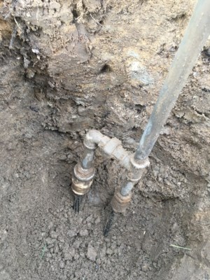

Jeg har netop købt en kolonihave.

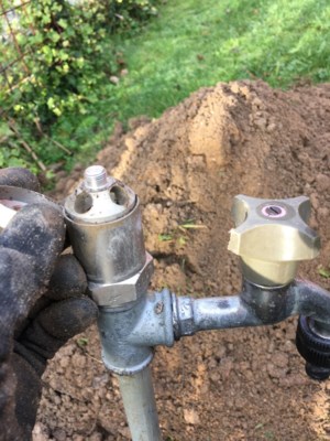

Der er en udendørs vandhane (rør op af jorden med påskruet vandhane. (Se billeder)) Tidligere ejere har ikke brugt huset om vinteren og har derfor bare haft slukket for alt vand.
Jeg kunne godt tænke mig at kunne bruge vandet om vinteren men er lidt i tvivl om hvad jeg skal gøre her for at frostsikre vandhanen udenfor?
Hvad er denne til? Låget kan skrues af.
Jeg har gravet ned omkring røret da jeg tænkte at lave en brønd omkring røret og så sætte en hane dernede for at holde det frostfri. Er dette løsningen?

Dimsen på t-stykket ligner en luftventil (luftafbyder) som sørger for at der kommer luft ind i røret hvis der kommer undertryk, f.eks. hvis vandet tappes af.
Det vil være udmærke med en brønd med aftapningsventil, men brønden skal nok være ca. 1 m. dyb for at undgå frost. Husk isoleret låg.

Okay mange tak skal du have Søren! Ville varmekabel som f.eks. dette skruet på istedet for luftventilen være en lige så god løsning?
Jeg er lidt i tvivl om hvor røret over jorden skal komme ud hvis jeg vælger at lave en brønd? Det kan jo ikke gå igennem dækslet?
