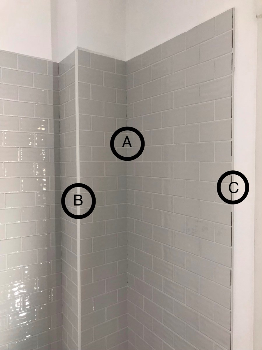

Er der lidt kloge hoveder der kan hjælpe, da jeg ikke selv er 100% sikker :)
På billedet har jeg markeret 3 punkter A, B og C. Hvilke steder skal der benyttes silikonefuger og hvilke steder, kan jeg benytte epoxyfuger?
Jeg anbefaler normalt elastiske siliconefuger i alle hjørner, men hvor materialet bagved er sammenhængende, som f.eks teglstensvægge, kan der nok godt anvendes elastiske mørtelfuger, men hvorfor løbe risikoen?
Husk at der er skrappe regler for elastiske siliconefuger i badeværelser, som f.eks. minimum 6 mm bredde, bagstop/sliptape i bunden .....!
Det må dog ikke være den elastiske fuge der skaber tætheden i konstruktionerne i vådzoner, men derimod vådrumsmembranen bagved.
