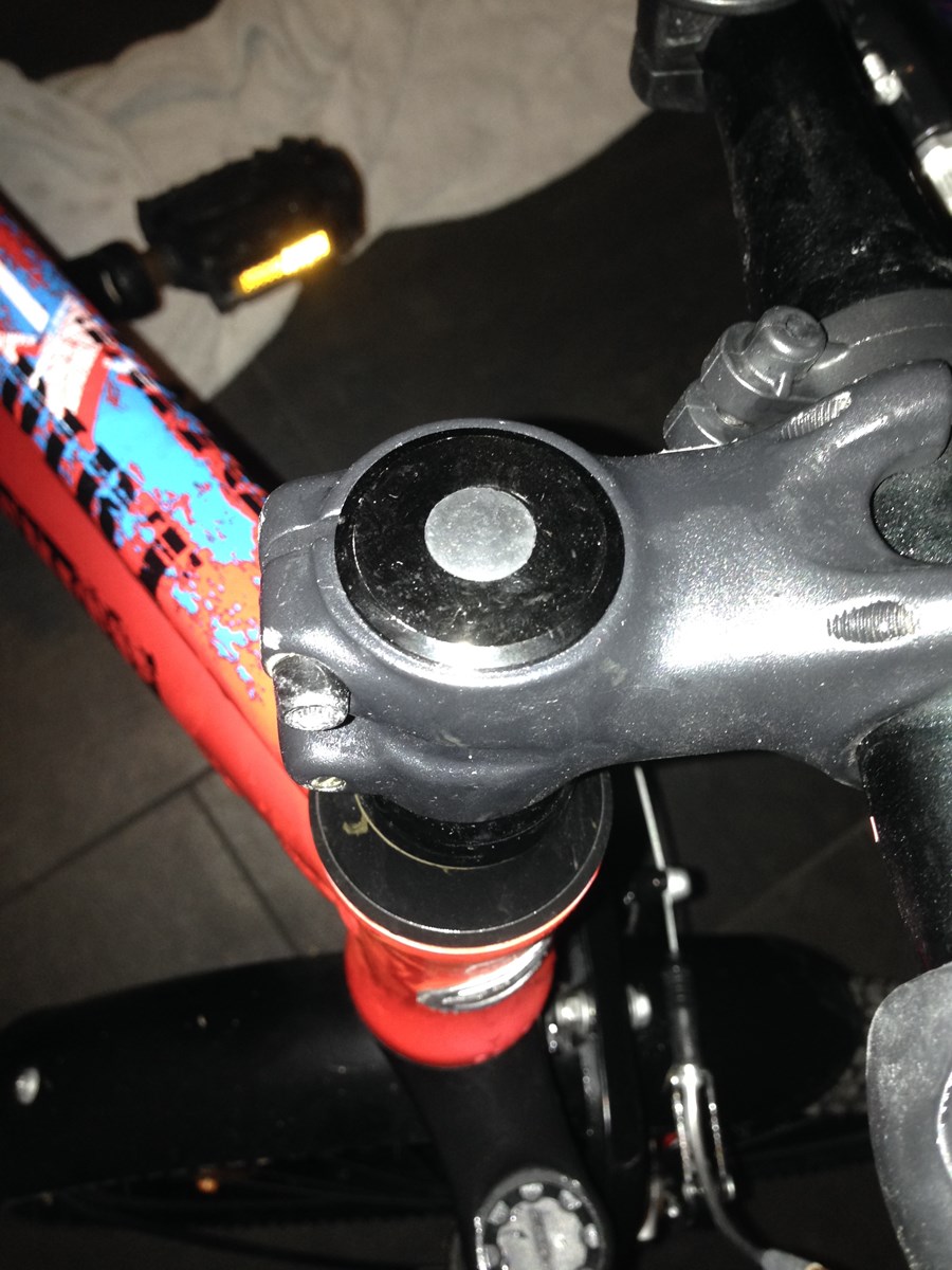

Hæve styr på cykel fra biltema Lauhansen 492 8700 26-11-2018 08:02 Hej herinde. Knægten fik en cykel i fødselsdagsgave fra biltema , og styret skal hæves. Men. Det kan man ikke 😡Nogen der kan fortælle mig om det er sandt ?? The day you quit is the day you lose. 2 svar Følg tråden Annonce Annonce Annonce
Hideout 471 2750 26-11-2018 08:42 Det kan man ikke umiddelbart gøre med den type forgaffel... Du kan kun justere højden ved at flytte på de afstandsskiver der sidder nedenunder frempinden, altså kun nedad.Du kan skifte frempinden til en ny der passer bedre, de kan få's i forskelige vinkler (nogle ovenikøbet justerbare) og længder.
polobjørn 1977 4230 05-06-2019 19:18 Det er IKKE frempinden styret sidder på men "kronrøret" dvs. Det rør som sidder i forgaflen - "typisk" for billige cykler 😣så det kan der IKKE ændres på 🤔 "AUTOELEKTRIKEREN"
