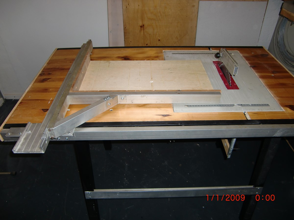

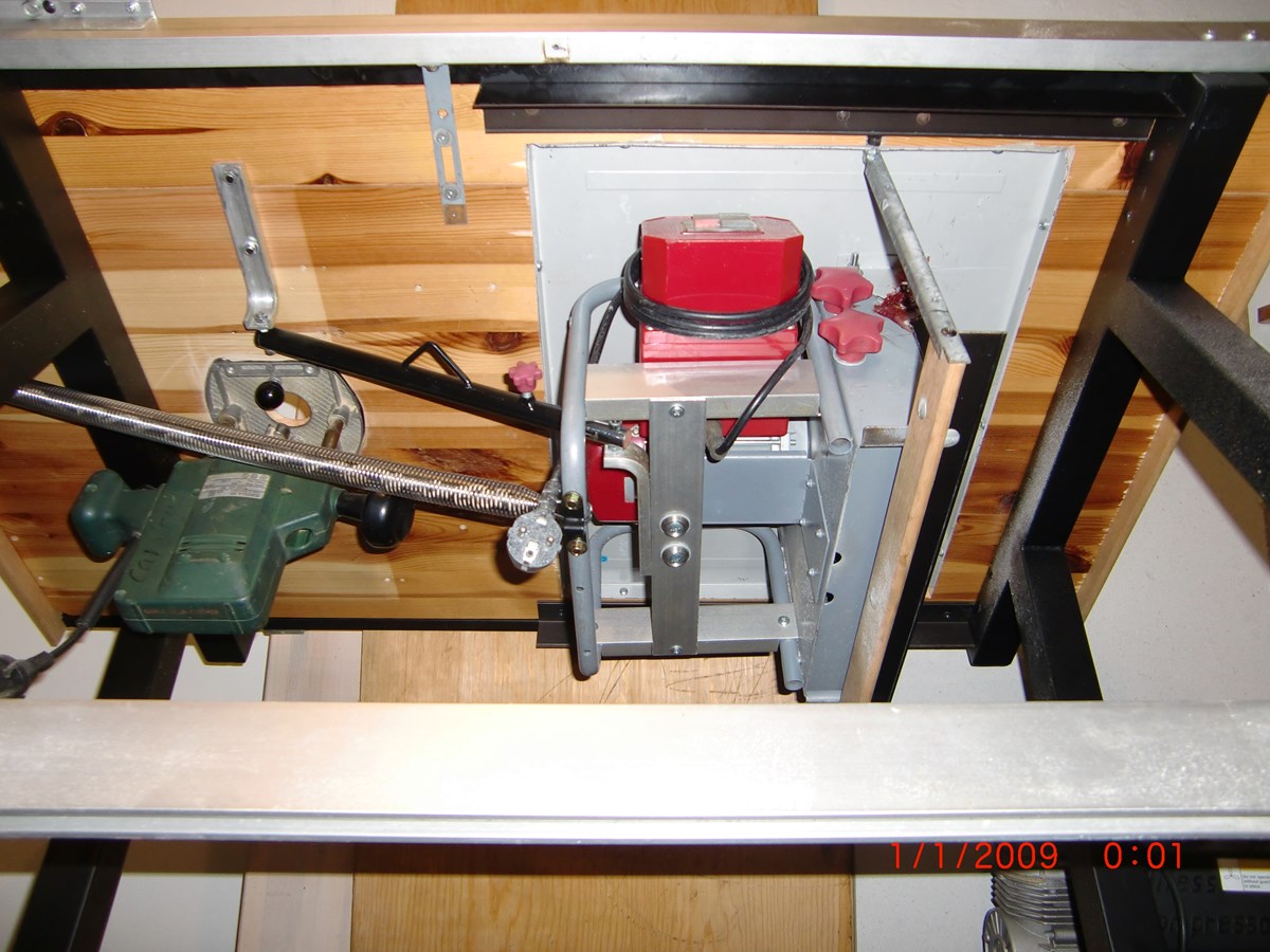

 Er enig omkring spaltekniven, især hvis man flækker lægter mv. - Jeg har også lavet en rundsav med overfræser og diverse lan dertil. Skal jeg råde, så benyt en rigtig træplade ex. fra bord el. lign og kraftige aluprofiler til styr for lan mv. Jeg havde en mindre bordrundsav stående med 1Kw asynkronmotor, der roterer ca. 3000 rpm. , så den er meget lydsvag. Den er lagt ned i pladen, og efterfølgende har jeg bygget kip til smig op, så det kører let og præcist. På en prof sav, drejer klingen så snittet vil ligge samme sted - det er her udfordringen kommer. Det meste jeg har brugt, er fra det lokale genbrug, så kun fantasien sætter grænsen. Dertil bruger jeg en modificeret askesuger til støv afsug, og i rø... på den min industristøvsuger. Virker fint til mange mindre opgaver.
Vh. Carsten

Tråden er næsten gl. nu, men lige lidt inspiration - er meget enkelt opbygget, præcis og vejer samlet lidt over 20 kg. ( se bort fra dato )
Vh. Carsten
@cdp - det ser ikke så ringe ud..
Ja, det ser rigtig godt ud! Du har ikke problemer med omtalte kick back??
