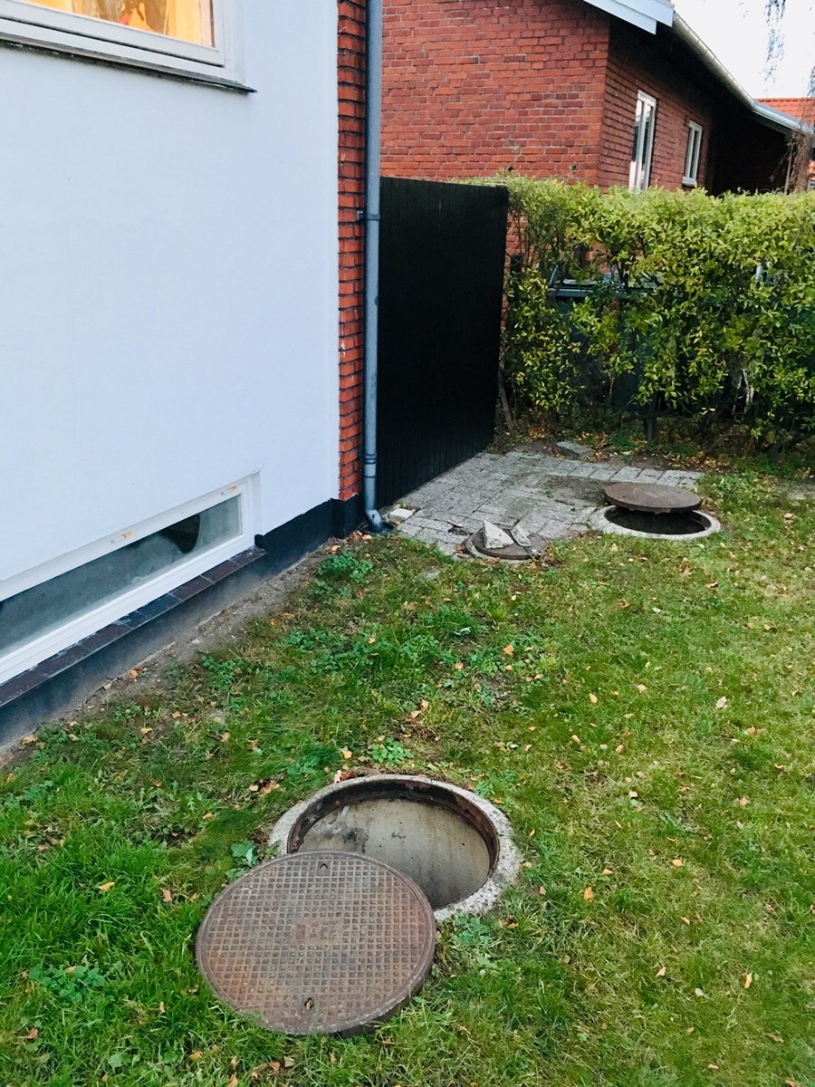

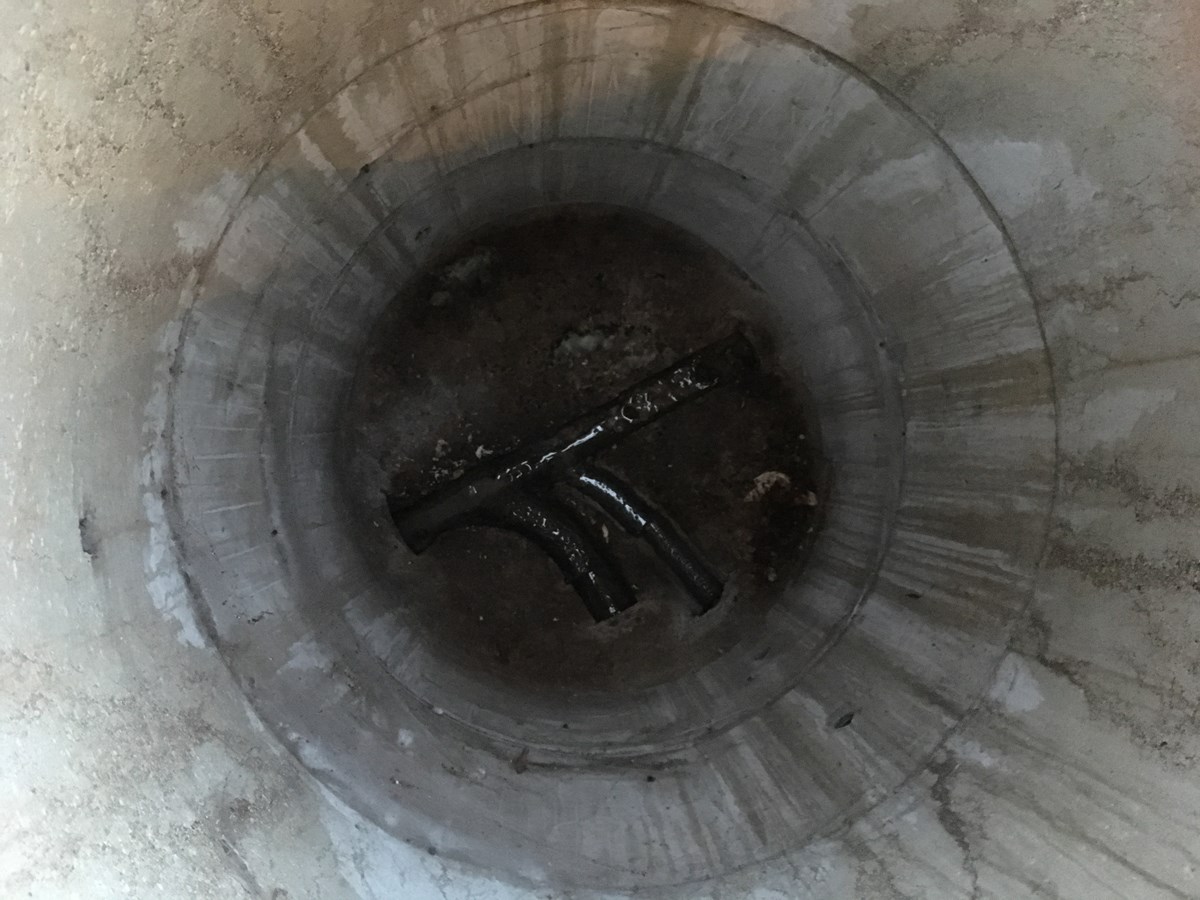

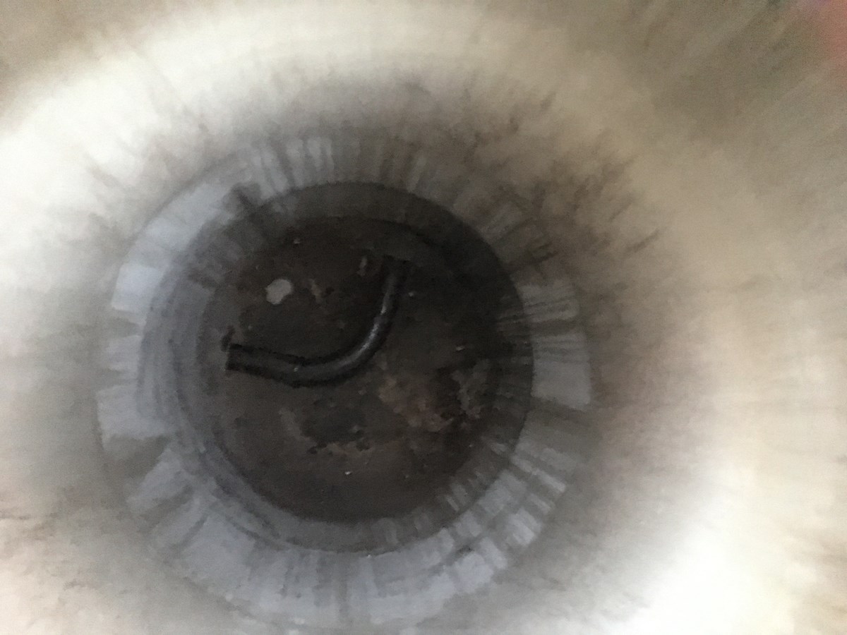

Jeg skal have tømt min pool med en dykpumpe og en lang slange til min brønd. 40 m3 vil jeg tro. Hvilken brønd skal den i? Er det ligemeget? De er lige ved siden af hinanden i forhaven?
Det skal i kloakbrønden. Du må ikke hælde klorvand i regnbrønden.
FÅ konen til at trække ud i toilettet og se hvilken brønd der kommer vand i...Klor vand skal i samme spildevandsbrønd..
  1. Arh yes selvfølgelig. Tak for tippet.
