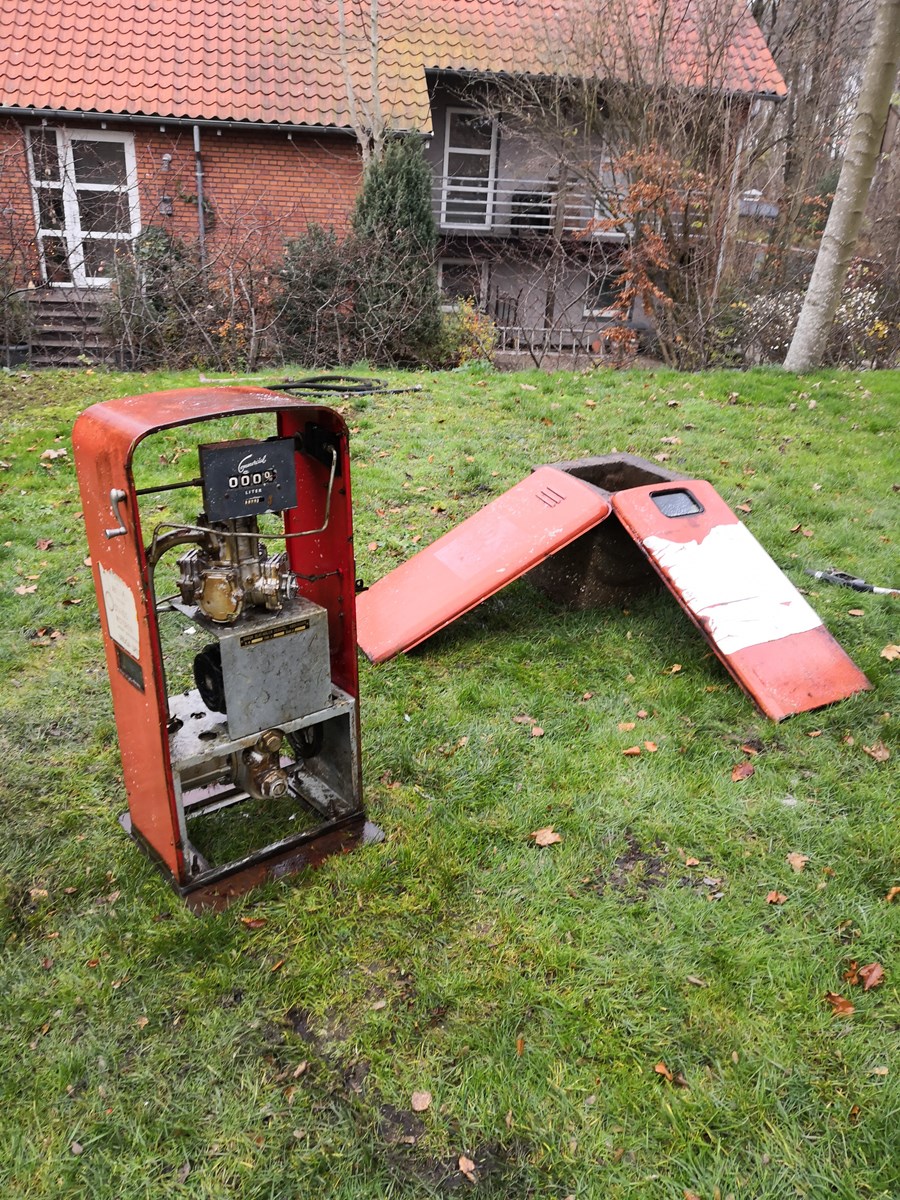

Ved at renovere en gammel benzinstander, som skal stå på kontoret.
Ville matlakere den for at beholde/beskytte patina samt undgå afsmitning fra de rustne områder. Men risikerer jeg, den mister sit matte udtryk?
Tanken var at løbe den over med fin ståluld (for at fjerne løs rust mv) og lakere to gange.

Hvis du er meget forsigtig med at fjerne løs rust, vil jeg foreslå du kører til en autolakerer og får ham til at sprøjte klar matlak på emnerne. Hvis du pensler risikerer du at trække rust ud på fladerne. Fedt projekt!

Tak uldal - god pointe med rusten. Og ja, synes også det er fedt - især fordi fruen har godkendt det (!). Og damn noget "kram" mekanik, der sidder i sådan en fætter - pumpen alene vejer et ondt år :-)
