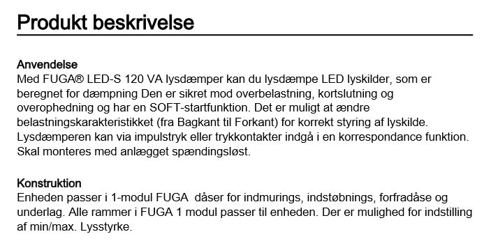

Sådan er det ikke, efter min opfattelse, beskrevet hos LK, men jeg vil ikke udelukke, at du har ret.
Det er korrekt at der er en indgang til "Korrespondance tryk" og at disse er fjeder påvirket.
Men selve afbryderen kontakten på lysdæmperen er os et "fjeder tryk"
Selve tangenten kan kun stå i en position.
Man kan derfor ikke stille afbryderen i tændt position.
Hvis du kan finde en gammel udgave af en drejelysdæmper Fuga drejelysdæmper
så har du den ønskede funktion. Den gamle model havde ingen trykfunktion, men blev slukket ved at dreje den helt til "0", så hvis man tager strømmen når den står på en middelstyrke, - ja så tænder den også på middelstyrke, når den får strømmen igen.
Ved ikke hvornår LK ændrede på den, vil tro min udgave uden tryk-funktion er ca 13-14 år gammel.
