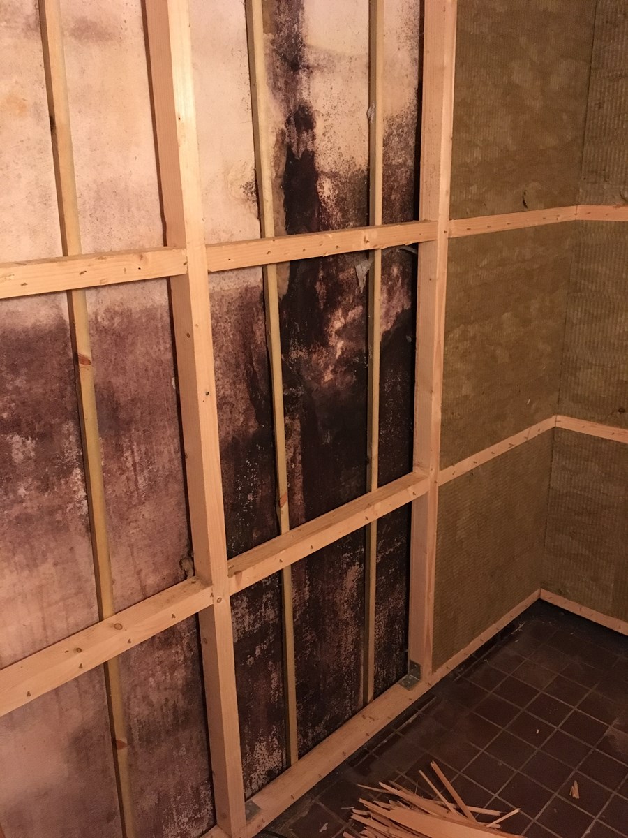

Er ved at fjerne gammel sauna og der er en del skimmel som det ses.
Spr 1. Kan der alene afvaskes desinficerende, eller skal man ud i at fjerne pus?
Spr 2. Hvordan ser man om den gamle overflade er silikat eller cempexo maling?

Når fugten afhjælpes, tørrer skimmelvæksten ud og dør. Derefter kan du godt vaske det rent.
Cempexo ligger i et tykkere lag end silikat.
Vask den tørre overflade over med Rodalon og lad det stå for at observere for ny begyndende vækst.
