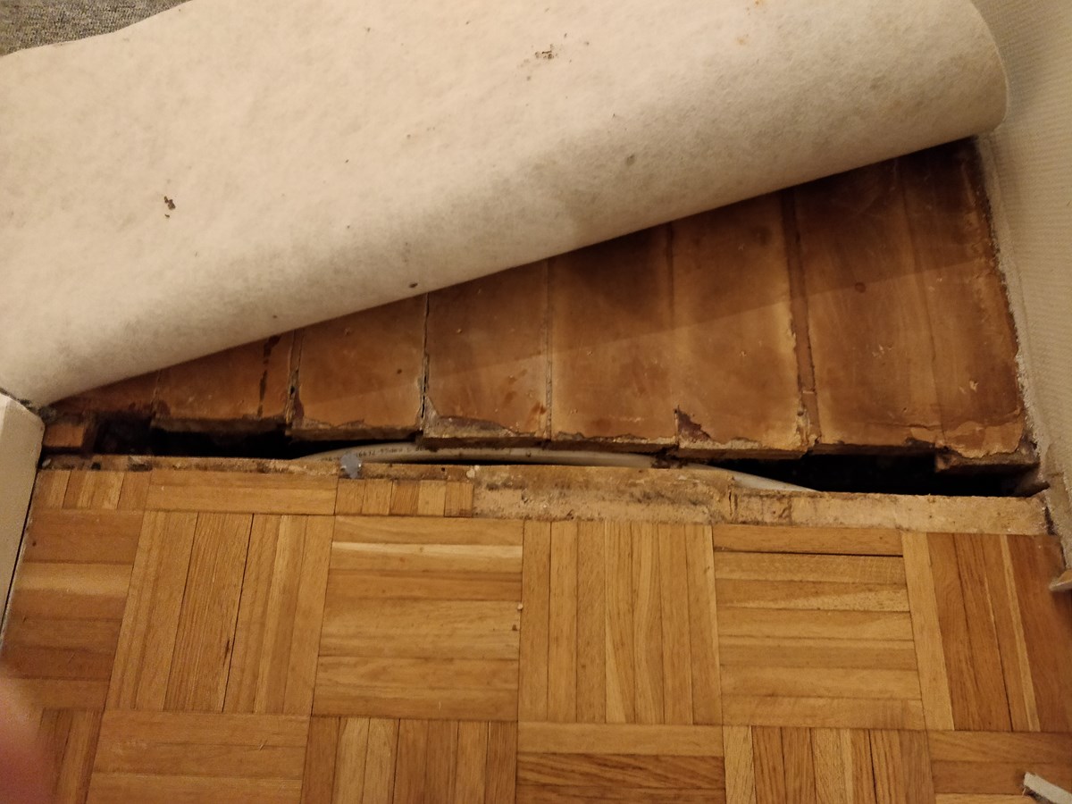

Jeg har lagt gulvtæppe i min entre. Jeg kan se den tidligere ejer har sjusket lidt da de lavede nyt gulv i køkken, undergulvet er ikke ført helt ud til entre gulvet.
Der er kælder under begge rum, men ikke således at jeg kan komme til gulvene nedefra.
Hullets bredde er 2-5 cm.
Nogle gode ideer her?
Ville det være en god ide at fylde det ud med skum?
Er det overhovedet lovligt?
Hvis det var mig, så ville jeg nok save kanterne af, så det blev lige, - pas på kablet.
Den ene løsning ville være at lirke et stump bræt ned i begge sider, - skru en skrue i, så du har noget at holde i, - og så en skrue ned igennem oppe fra, så det bliver presset op mod gulvets underside.
Med de 2 stykker på plads, så ville jeg tilpasse et stykke til at fylde mellemrummet, og fast gøre det ned på de 2 understøtninger.
Den anden løsning: lirke et stykke ned i hele hullets længde og igen fastgøre med skruer ned gennem det eksisterende gulv. Derefter fylde mellemrummet med noget egnet spartelmasse.
Skum er ikke i mine øjne godt nok, - kommer der en med høje hæle, så ryger de sandsynligvis lige gennem gulvtæppe og skum, - det vil ofte give en seriøs knæskade.
Skum = fusk!
Jeg ville først fjerne de stumper parket til venstre, det er tilsyneladende undergulvet man kan se til højre.
Overfræser på tværs af gulvbrædderne under tæppet så du får en fordybning tilsvarende undergulvet.
Derefter enten et alu-fladprofil hen over åbningen (jeg gætter på at 5 x 80 mm vil passe), eller hvis det skal være helt fint, rustfrit stål. Silikoneklæber under, så det ligger fast.

 Det var det her jeg endte med at gøre. Der er lidt niveau forskel mellem de to gulv. Hvad ville du mene var "egnet spartelmasse" i det du skriver der?
