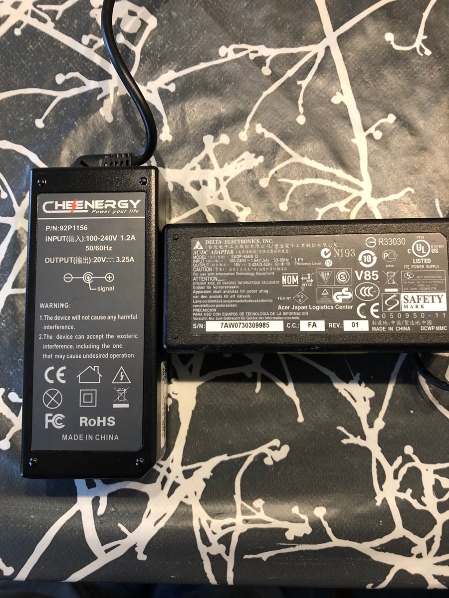

Min strømforsyning til ekstern skærm til at aflæse og gemme, forbrug og produceret el, på mit solcelle anlæg er stået af. Det er den til venstre, kan jeg bruge den til højre i stedet.
Den gamle har output: 20V   3,25A
Den nye har output: 19V   3,42A
Ja, hvis tilslutningsstikkene er ens, kan du bruge den til højre i stedet for den til venstre. Men på den til venstre er der vist en tilslutning til signal. Du tilsluttet bare den til højre, der sker ikke andet end at det ikke virker, hvis der mangler et signal. Dine data gemmer du formentlig ikke på skærmen, men på computeren? At outputtet er 19V i stedet for 20V betyder ikke noget, for spændingen bliver ændret i computeren, som jeg tror, det drejer sig om.

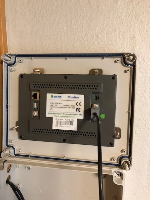

Det er nok en slags computer med berørings skærm.

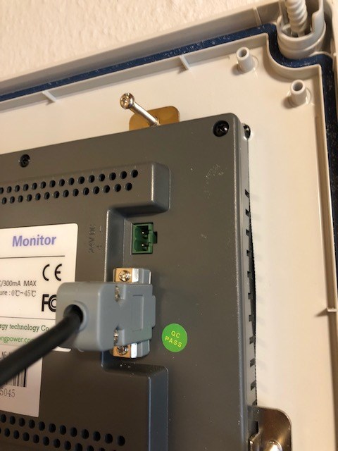

Stikket er et løst stik grønt stik med skruer for fastspænding af 2 ledninger.
På skærm/pc står der max 500mA

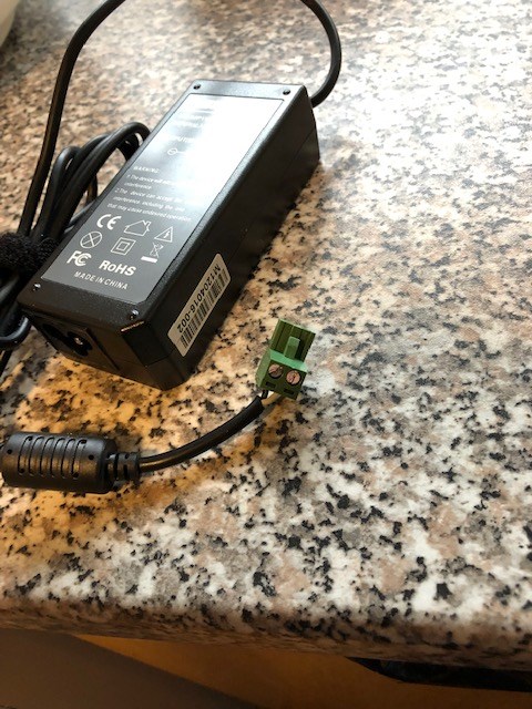

Kan du ikke lægge et billede af tilslutningen til din skærm ind i et indlæg her. Normalt ender kablet fra strømforsyningen i et stik, så derfor vil et billede af tilslutningen være fint. Hvis du så samtidig fortæller lidt om fabrikat af skærm, vil det måske fremme sagen.
Vedhæftede filer:
Du klipper stikket af den "nye" strømforsyning afisolerer lidt af ledningen og monterer plus og minus i det grønne stik. jeg er ikke helt klar over hvad der er plus og minus i den gamle spændingsforsyning, men mit gæt er at den hvideledning er plus. Hvis ledningen i den nye spændingsforsyning er et coaxial kabel er inderlederen plus og skal så i den hvides plads.
