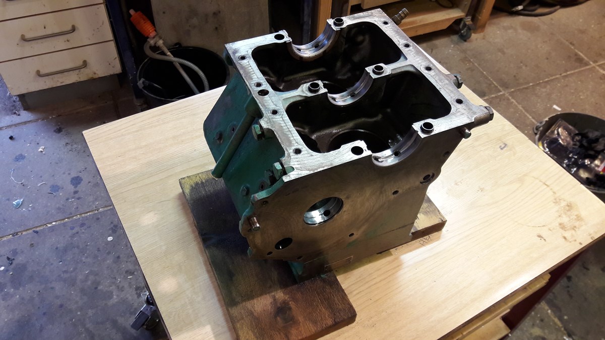

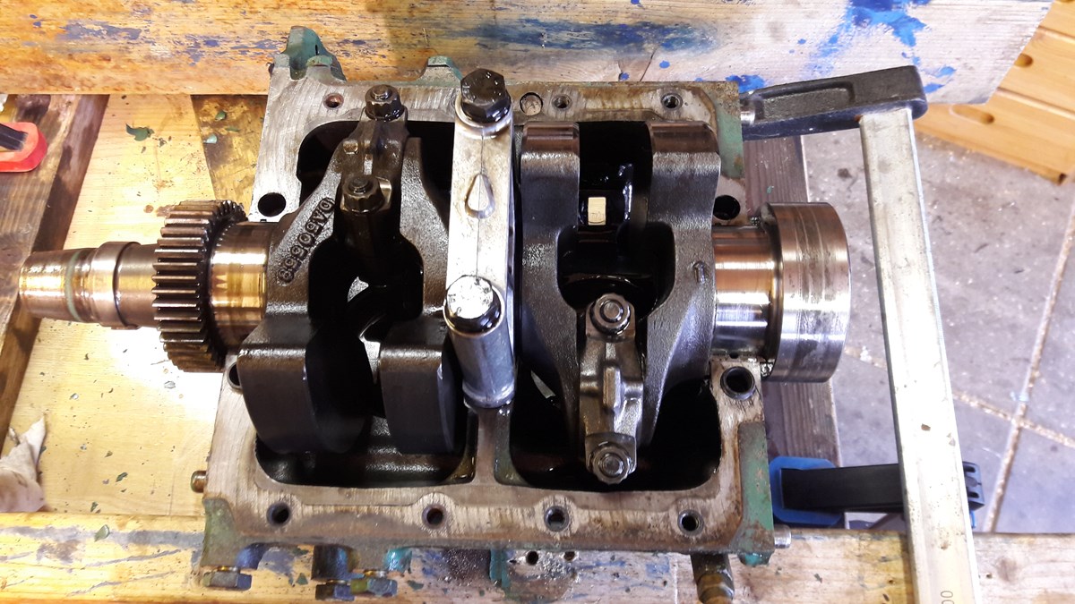

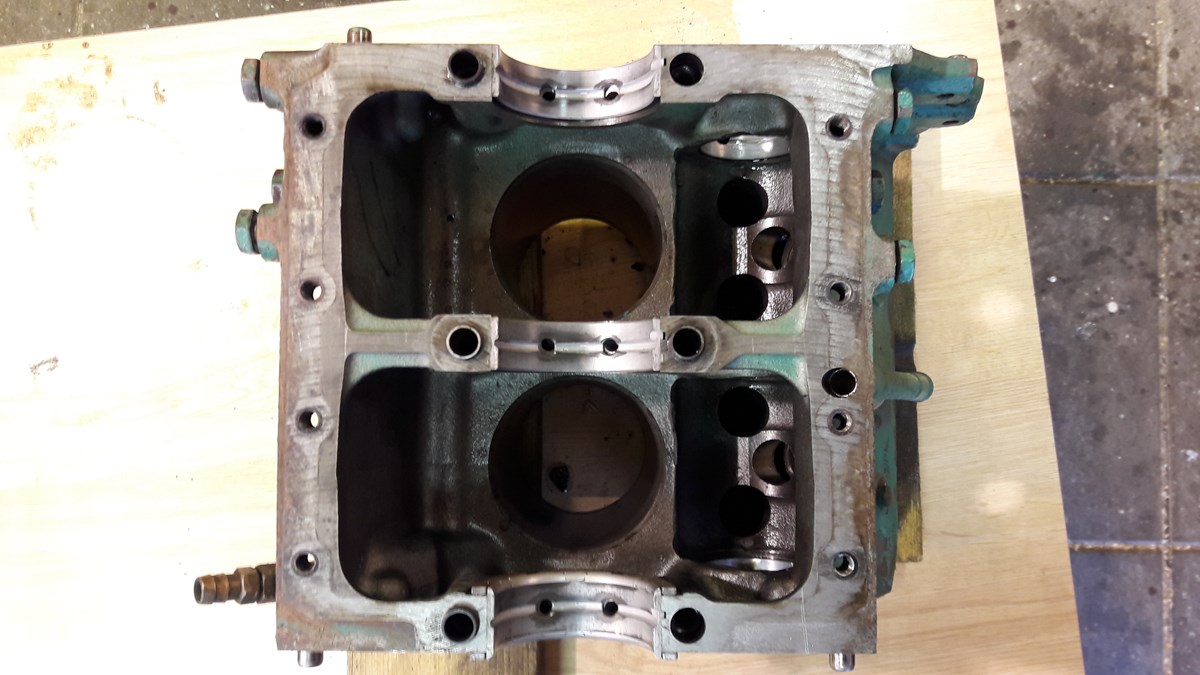

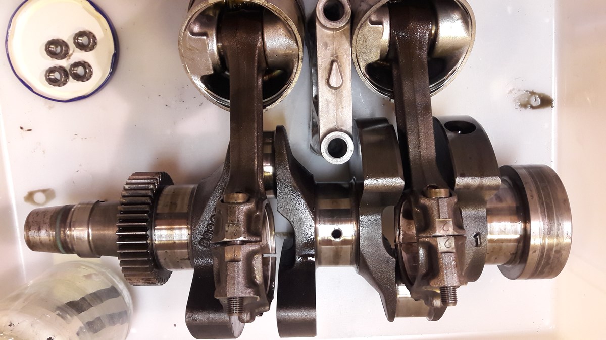

Jo da. Jeg har billeder af hele processen. Jeg vil jo gerne kunne samle den igen :-)
Her er bundkaret lige taget af. krumtappen taget ud og blokken renset.

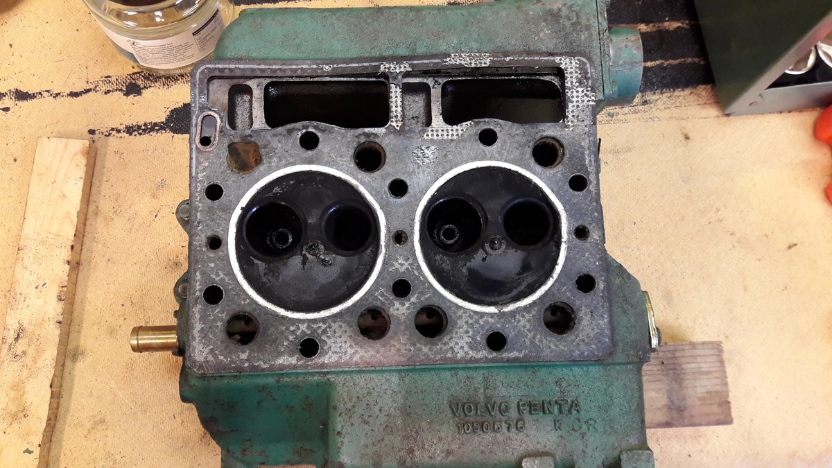

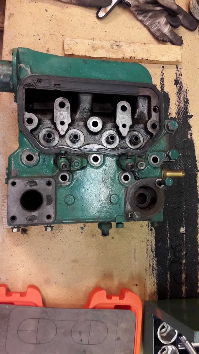

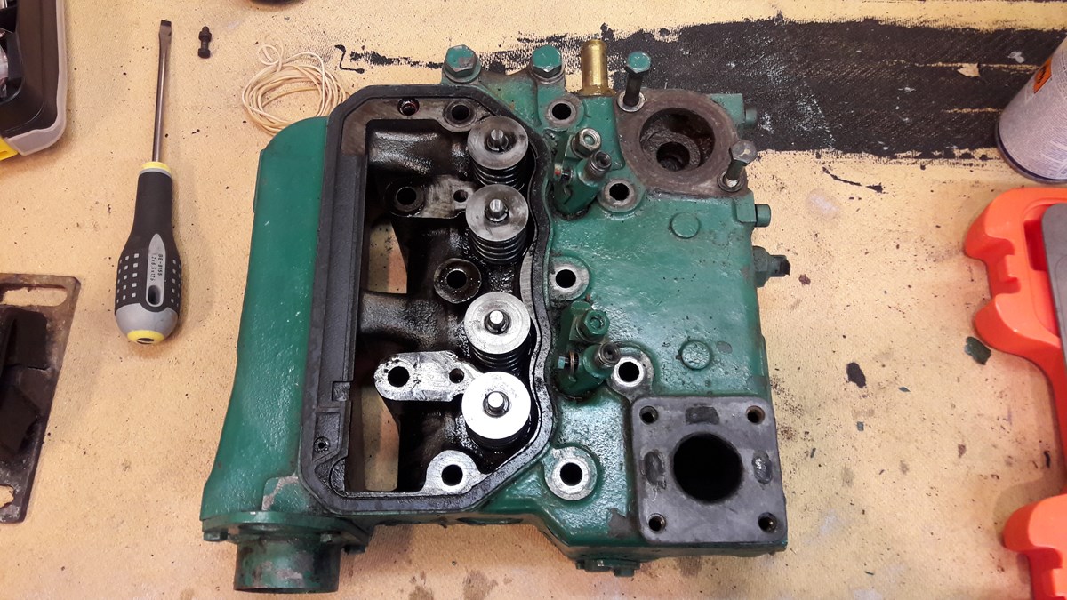

også er der topstykket taget af, ventilerne pillet ud, og topstykket renset.
Nå, det bliver af 2 omgange!! og det blev topstykket nedefra før rengøring.

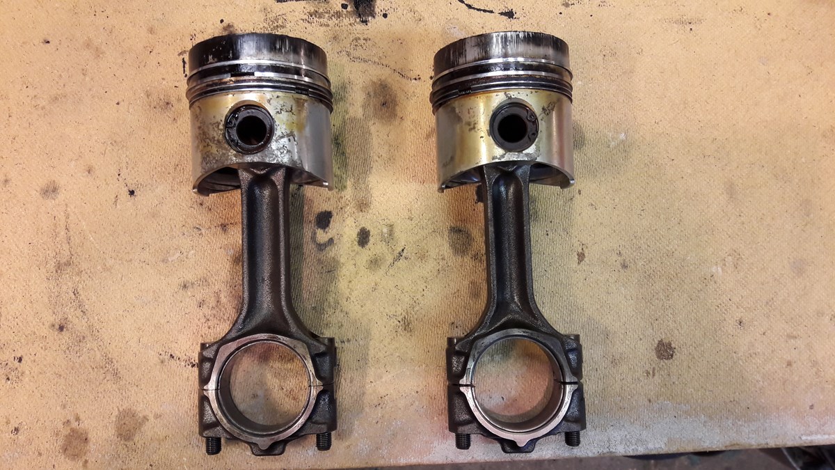

Når jeg nu er igang med billeder, så kunne jeg godt tænke mig nogle kommentarer til mine stempler. Kan de bruges igen med nye stempelringe, eller skal de skiftes?
Kan ikke vurdere stemplerne ud fra billedet, de skal måles ud, og tjekke at rillerne til stempelringene er ok, og ikke blevet for brede.
